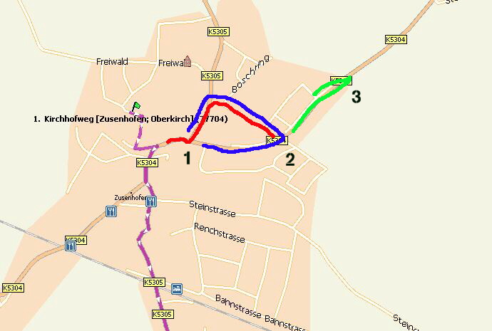

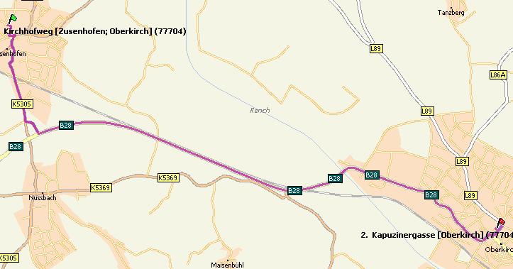

    Teststrecke:
    Von 77704 Oberkirch-Zusenhofen [Kirchhofweg] nach 77704 Oberkirch [Kapuzinergasse]. Dabei wird eine Route ermittelt, die - ersteinmal sinnvollerweise - über die B28 führt.
  • ...gelegentlich biege ich aber - entgegen der Fahranweisung von R66 - in entgegengesetzter Richtung ab [über 77704 Oberkirch-Stadelhofen] und bekomme dann drei mal eine Fahrt "um den Block" angeboten. Vor dem Update war es immer nur eine [die erste]. Jetzt sind es eben zwei mehr... und vor allem die dritte [selbst auf dem Bild schon zu erkennen] ist "kritisch"! Ich glaube nicht, dass ich da auf den ersten Anhieb "um's Eck kommen würde. Nach dem dritten ReRouting geht es dann vorwärts...
    Für die Strecken gibt R66 an:
    1] 6.09 Km / Fahrzeit = 00:06
    2] 6.74 Km / Fahrzeit = 00:09
    ...vermutlich müssten die Einstellungen für Verbindungsstraßen hoch gesetzt werden. Ich vermute nur, dass dies negative Auswirkungen auf andere Routen hat [ab auf die Landstraße]... ich werde es aber mal ausprobieren.
    MfG

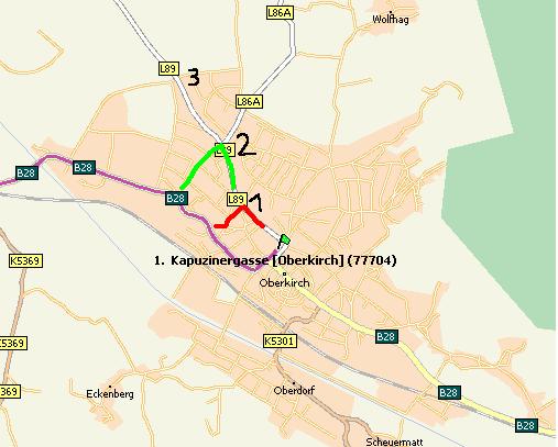

    Also ein erstes Ergebnis kann ich liefern:
    Ich habe die Einstellung für "Verbindungsstraße" hoch gesetzt auf 65. Und siehe da; bei der oben geposteten Route kommt bei 2 und 3 keine Fahrt mehr "um den Block". Nach 1 wird gleich eine neue Vorwärtsroute [in diesem Fall über 77704 Oberkirch-Stadelhofen] berechnet - so wie vor dem Update auch!
    Auf dem Rückweg allerdings wieder zwei mal der Versuch auf die alte Strecke [B28] zurück zu navigieren. Witzigerweise nicht mehr bei Punkt 3; ausgerechnet dort hätte es aber - was die Geschwindigkeit angeht - noch am ehesten Sinn gemacht. Aber nach Punkt zwei war dann schon die Alternativroute berechnet [wieder über die L89 / Stadelhofen].
    Wie mir scheint, eine Verbesserung... aber mal schauen, wie sich die erhöhte Geschwindigkeit für "Verbindungsstraßen" bei anderen Routen bemerkbar macht.
