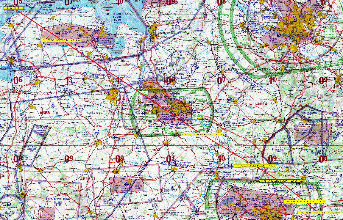

  • Hi Oliver,
    ich habe mir das mal angeschaut ... aus meiner Sicht ist das korrekt!
    Im Attachment noch eine kleine Karte dazu (Achtung Ausgabe 2000!) ...
    1. EDVP (00:00; CLIMB to 2500ft;TH=305;GS=75)
    2. ->TOC (00:06; CRUISE at 2500ft;TH=306;GS=106)
    3. c-han (00:13; CLIMB to 6000ft;TH=298;GS=75)
    4. ->TOC (00:22; CRUISE at 6000ft;TH=299;GS=106)
    5. climb (00:35; CRUISE at 6000ft;TH=302;GS=110)
    6. ->TOD (01:09; DESCEND to traffic circuit ~ 1016ft;TH=302;GS=106)
    7. EDWY (01:21;16ft)
    Bei 1. steigst Du auf 2500 ft, musst aber unter Luftraum C Hannover bleiben
    Bei 2. hast Du 2500 ft erreicht (Top Of Climb)
    Bei 3. bist Du außerhalb der vertikalen Grenze von Luftraum C Hannover und steigst auf 6000 ft (bzw. FL 60)
    Bei 4. hast Du 6000 ft (bzw. FL 60) erreicht (Top Of Climb)
    Bei 5. fliegst Du weiter auf 6000 ft (bzw. FL 60) und fliegst über Luftraum D Bremen
    Bei 6. sinkst Du, dann solltest Du bei Norderney auf ca. 1000 ft sein ... ungefähre Platzrundenhöhe
    Aber vielleicht liege ich falsch - bitte schau es Dir auch nochmals an.
    Grüße, Gerhard
  • Hallo Gerhard,
    Danke für die schnelle Hilfe,
    das mit den Höhen klappt alles wunderbar, das war auch nicht das Problem,
    aber ich denke auf dem Teilstück 5->6 bin ich ja schon auf FL60 und habe somit eine GS=106 und erst nach 6 (Descend die DESCENDSPEED 110) da ich ja erst hier den schnelleren Abstieg mache.
    Also bei 5 und 6 müssten die Geschwindigkeiten getauscht sein oder habe ichs immer noch nicht verstanden?
    Oliver
    PS: Die geniale 2000er ICAO-Karte für OZI habe ich auch. Das ist leider die letzte die ich als Gesamtkarte habe. Hat sich wirklich einer Mühe gemacht die 8 Karten so zu verzerren dass sie aneinander passen und das ganze auch noch zur Navigation taugt.
