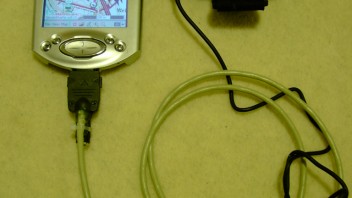

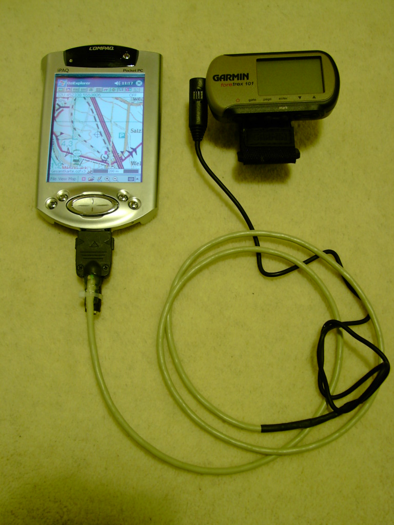

    Da mir diese ~90 DM allderdings doch zu teuer waren, um eine 150 Garmin an einen geschenkten IPAQ anzuschließen, hab ich genauer im Internet (auch in diesem Forum) gesucht und passende Steckerbelegungen voM Forerunner und nem ähnlichen Ipaq gefunden.
    Somit habe ich mir vor zwei Tagen dann mit Teilen, die ich alle schon hatte und nem 3-adrigen Kabel mein Daten-Kaben selbst zusammen gelötet.
    Ich kann derzeit auf die genauen Infos nicht zugreifen. Ich werde eine genauere Bauanleitung / Lötanleitung /Steckerbelegungen wenn möchlich noch heute in diesem Forum veröffentlichen.
    Vorab schon mal diese Info's:
    Ich habe nichts kaufen müssen, denn:
    Der Stecker, der an das Garmin Foretrex (ich denke das es der geliche wie am Forerunner ist) ist ein standard (ich glaube 2,5mm) Klinkenstecker. So einen hatte ich noch bei meinem alten Audio-Kabeln rumliegen. Notfalls kann man den wohl sicherlich für etwa 5 in jedem Elektro-Laden kaufen.
    Da ich für den IPAQ-Stecker nicht viel Geld ausgeben wollte (im Net so etwa 8+Versand) habe ich den Ladeadapter, der dem IPAQ Lieferumfang beilag (also nicht den Tischhalter) Zweckentfremdet und ihn noch zusätzlich zur Ladefunktion die kabel für den Foretrex eingelötet. Zum glück war es keiner dieser üblichen vergossenen Stecker, daher konnte man in aufschrauben und die benötigten 3 Litzen anlöten.
    Sofort nach dem anschließen und anschalten von beiden geräten hatte ich einwandfreien empfang. und sofort wurde auf der Karte (die ich schon vorab eingescannt/kalibriert und auf den IPAQ übertragen hatte mein Standpunkt übertragen.
    Der einzige Nachteil dieser konstruktion ist bisher folgender:
    Dem Haid-Kabel wäre ein 12V-Adapter schon beigelegen (deswegen finde ich auch, da0 der Preis ok ist, vor allem für Leute, die zwei linke Hände und keinen Lötkolben (5 bei Conrad-Elektronik) haben.
    Dieser 12V Anschluß fehlt meiner Konstruktion bisher. Jedoch bietet der original IPAQ-Stecker die Anschlußmöglichkeit für einen 5V Adapter. Ich benötige daher nur noch einen Adapter von 12V auf 5V und schopn wäre die Sache komplett.
    Ich hab das Ganze mal testweise im Auto verwendet und habe mich zum Spaß 30km auf den Feldberg lotsen lassen. (IPAQ + FORETREX101 + OziExplorerCE + MagicMaps-Karte) Da ich im auto noch keine Halterung für den IPAQ habe, hatte ich das Display aus, und bin nur mit den Sprachanweisungen gefahren. Und dafür, daß ich den Weg wirklich nicht kannte, und ohne Probleme hin kam, fand ich es echt überraschend gut. Wobei man sagen muß, daß der OziExplorer nicht wirklich 100% dafür geeignet ist Aber so, ums mal zu testen, war ich echt positiv überrascht.
    Wie gesagt:
    Genaue Bauanleitung / Steckerbelegung reiche ich falls möglich noch heute Abend nach.

  • Also, los gehts mit der "Bauanleitung Datenkabel Foretrex - Ipaq 3850":
    Vorweg: Die folgenden Angaben erfolgen nach bestem Wissen und Gewissen. Eine Gewähr dafür kann ich allerdings nicht geben. Ich hafte daher nicht für evtl. Schäden. Ich beschreibe im folgenden nur meine Vorgehensweise, welche bei mir zum Erfolg geführt hat.
    Auf der Basis folgender Sites:
    http://www.kh-gps.de/ipaq.htm
    http://www.svenketel.de/02020100.htm
    und dazu noch folgender:
    http://www.pocketnavigation.de/board/tid35850-sid.htm
    konnte ich mir eine Datenkabel zum "Nulltarif" basteln.
    Vielen Dank daher auch auf diesem Wege an die Autoren dieser Sites.
    Bei meinen Geräten (GARMIN Foretrex 101 zum IPAQ 3850) habe ich folgende Steckerbelegungen vorgenommen, was zum Erfolg geführt hat:
    GARMIN-Klinkenstecker: IPAQ 22-pol-Stecker:
    spitze -----------------------------> PIN 7
    mitte -----------------------------> PIN 8
    hinten am Gehäuse -------------> Masse bzw. Blechkontakt am Steckergehäuse
    Da die Steckerbelegung auf den oben genannten Seiten nicht ganz eindeutig genannt wurden, mußte ich bezüglich PIN 7 und PIN 8 auch erst mal einen Test machen. Hierbei hatte ich eine 50/50 Fehlerchance, wobei ich bei datenleitungen davon ausgegangen bin, daß nichts beschaädigt werden kann. Ich hatte auch pech, und die erste Variante war falsch herum. Also habe ich PIN7 und PIN8 nochmals vertauscht angelötet, und schon funktionierte alles. Wie gesagt: Das oben genannte ist die korrekte Verdrahtung, wie sie bei mir fuktioniert
    Zur Beschreibung von PIN 7 und PIN 8 am IPAQ Stecker besucht einfach die oben genannten Sites.
    Wie auch schon dort, bemängel ich ebenso die "Lötbarkeit" des IPAQ Steckers. Aber da ich eh nur die 3 Leitungen anlöten wollte, habe ich aufgrund des platzmangels die daneben liegenden Kontakte einfach zur seite gebogen. Mit dem Risiko, daß sie dabei abbrechen. Ist allerdings nicht passiert. Und wenn, wäre es ja auch egal gewesen, da die Kontakt ja nicht genutzt werden.
    Dann noch viel Spaß beim Basteln
    PS: Ihr benötigt ein Meßgerät, um die die PIN's 7 und 8 auf der Rückseite zuordnen zu können. Dann ist das ganze dann aber kein Problem mehr.
