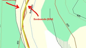

Hallo Tobias,
da Du ja bisher keinen Navi hast und die Erfüllung Deiner Bedürfnisse anhand eines Routenplaners durchspielst, hast Du wahrscheinlich noch nicht an eine Option des Navis gedacht, die Dir kein Routenplaner bietet:
Automatische Neuberechnung einer Route nach Verlassen der ursprünglichen!
Also, Du möchtest von A nach D und Dein Navi berechnet im Fahrradmodus eine Strecke über C. Bei B stellst Du nun fest, daß es hier eine für Fahrräder gesperrte Straße gibt, die Du mit Deinem Roller a) nutzen darfst und die b) eine Abkürzung darstellt.
Was macht der schlaue Rollerfahrer? Er fährt einfach durch und innerhalb von 5 sec siehst Du die neu berechnete Route im Display.
Auch unterwegs kannst Du Dich mit minimalem Zeitaufwand immer in der Karte orientieren und ggf. eine andere Strecke wählen.

Ich kenne Travelbook. Das habe ich mal mit einem Notebook nutzen können.
Aber was bringt mir dass, Ich komme erst gar nicht an die für Fahrräder gesperrte Straße, sondern werde woanders entlang geführt.
Das führt mich evtl. zu einer Straße bzw. einem Weg der zwar für Fahrräder offen ist, nicht aber für Roller.
Oder schlimmer an eine Kraftfahrtstraße. Das hatte ich schon, dann ist es mit dem umkehren oft ein Problem.
Mal eben den Roller über eine Leitplanke heben....., also entgegen der Fahrtrichtung zurückschieben.
Das sieht man allen nicht früh genug. Und wenn vorher schon Leitplanke da war gibt es ein Problem.
Alles Gründe warum es direkt die richtige Strecke sein muss.
Das hatte ich alles schon, also keine Befürchtungen sondern Erfahrungen.
Zur Zeit führen Abweichungen dazu dass mein Akku leer ist, und ich am Ende schiebe, obwohl laut vorheriger Überprüfung (Map24 schickt mich ja auch über die Kraftfahrtstraße) die Strecke passt (Reichweite).
Alles Probleme die ich mit Navigation umgehen will (auch falls ich mal wieder Verbrenner fahren werde).

ZitatOriginal von Tobias Claren
Oder schlimmer an eine Kraftfahrtstraße...
Hallo
Ich weiß nun nicht, wie Du an dieser Aussage fest halten kannst... eine Route für Fahrrad berechnet, bringt Dich eben nicht an eine Kraftfahrstraße [Fehler im Kartenmaterial vorbehalten] und auch nicht an eine AB - denn die sind für Fahrräder verboten. Und sollte eine Straße für z.B. Roller gesperrt sein, ist das für eine Navi kein Prob [Stichwort: "ReRouting" oder "Straße sperren"].
Das Runtersetzen der Geschwindigkeit ist tatsächlich keine Garantie, dass nicht doch einmal ein Stück über eine Kraftfahrstraße navigiert wird...
Was es ganz sicher nicht geben wird... eine Navi, die darauf Rücksicht nimmt, dass dem Fahrzeug der "Saft" ausgehen könnte... da ist dann wirklich schieben angesagt... ![]()
Wie gesagt: Da ich auch Roller fahre, würde ich es mir jederzeit zutrauen mit z.B. einem Handgerät von Garmin oder auch mit einem PDA und der entsprechenden NaviSoft gut an's Ziel zu kommen...
MfG

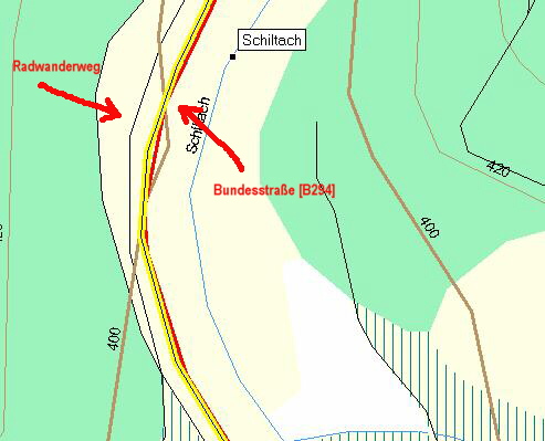

Hallo
Reine Radwege [Radwanderwege] sind in der KFZ_Navi in aller Regel gar nicht hinterlegt [zumindest nicht bei denen, die ich derzeit nutze] und können darum gar nicht in die Routenberechnung einbezogen werden. Habe mal als Beispiel eine Route von Schiltach im Schwarzwald nach Schramberg berechnet. Es gibt nur eine Möglichkeit [B294]; aber direkt daneben ein Radweg. Gut zu erkennen, welche Route gewählt wird... dass es hier überhaupt sichtbar wird, liegt am topografischen Kartenmaterial von Garmin, in das ich die Route übertragen habe.
Und "ReRouting" heißt: Du fährst anders als die Navi berechnet hat und die Navi berechnet Dir sofort eine neue Route... dabei kann sogar der Befehl "bitte wenden" ausgeschaltet werden...
Und "Straße sperren"... wenn man merkt, dass eine Straße aktuell nicht befahrbar ist, wird sie direkt vor Ort als gesperrt markiert und es wird sofort eine neue Route berechnet [manche Navis kennen auch den Befehl "alternative Route"...]
Fazit: Mit der Radwegoption ist auch der Roller gut bedient und für die wenigen Straßen, die für Roller zugelassen und für Fahrräder gesperrt sind [mir fällt beim besten Willen in meiner Umgebung keine ein], bietet fast jede Navi die entsprechenden Möglichkeiten an. Wenn es sein müßte, würde ich es wagen...![]()
