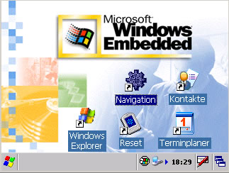

    Noch nur schnell die Frage, ob man die Taskleiste auch dazu bewegen kann ständig sichtbar zu sein!
  • Super Danke!
    Darf ich noch was fragen?
    Wie kann man Programme "abschießen" und wie zum desktop gelangen, wenn man die Taskbar sieht! Mir fehlt irgendwie der "Rechtsklick-"Schließen"
    Danke

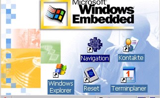

  • Ich habe das ganze jetzt mal mit dem Navigon Gerät probiert und es funktioniert alles, bis auf das Problem das Mit dem Start des Mobile Navigators die Taskleiste verschwindet und nach dem Beenden auch nicht automatisch wieder erscheint.
    Hat jemand nen Tip...

    Wenn ich richtig sehe hast du:
    Medion / HSE24:
    => MD 95069 = modifiziertes Navigon 4, Medion Navigator 4.2 Version: Datum Nov 4 2004 Uhrzeit: 08:58:26 mit Startoberfläche und MP3-Player
    Da ist die Tastleiste beim Start der Navi-Software wieder verschwunden.
    Du müstest das Programm nach dem Start von Navigator 4.2 erneut ausführen.
    Mit einem Trick geht das zwar, aber das ist keine Lösung.
    Übrigens, die ausgeblendete Taskleiste stört nicht!
    Hat jemand eine Idee wie man das bewerkstelligen könnte?
