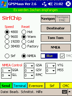

    OK. Wenn Du GPSMaus gestartet hast und den Com-Port geoffnet hast bist Du schon mal ein Stueck weiter. Nun solltest Du auf den Reiter Sirf wechseln. Dort solltest Du auf Navigon klicken und anschliessend das Bild sehen, dass unten angehangen ist. Wenn das so ist, auf Send klicken und die Maus sollte umprogrammiert sein.
  • @ grapefruit
    ENTSCHULDIGUNG
    Ich hatte vergessen, dass Du eine BT-Maus angeschlossen hast. Dann sollte die Baudrate auf 38400 stehen.
