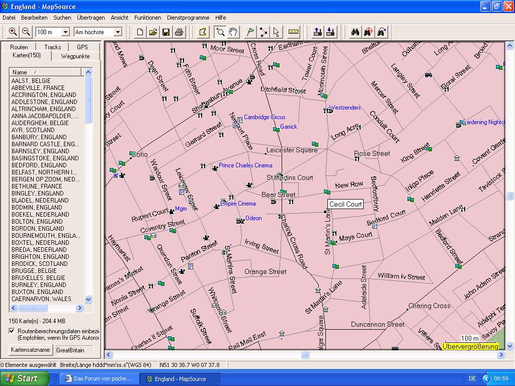

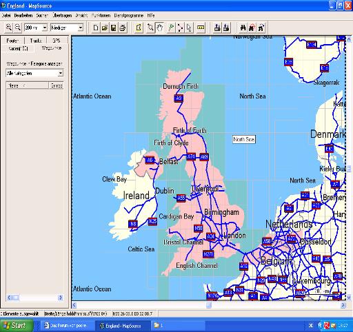

    Über die ladbaren Kartengröße ein kleines Beispiel:
    siehe Anhang
