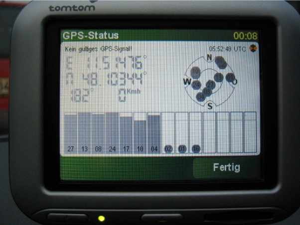

    letzte Nacht habe ich meinen go die ganze Zeit angelassen damit er in Ruhe die Satelliten einlernen kann. Heute morgen sind auch nach einem reset wieder alle Balken grau geblieben. Ich habe ein Bild beigefügt, wie das ganze aussieht. Nach einem Reset findet er ziemlich schnell Sats aber das GPS Signal ist nicht gültig obwohl die Balken fast Vollausschlag haben. Heute Vormittag habe ich den go ohne Stromversorgung angelassen bis der Akku leer war. Nach einem Reset und zugeführter Stromversorgung wollte ich den go wieder neu anlernen. Das gleiche Bild, er findet ziemlich schnell die Sats kann aber nichts damit anfangen. Was soll ich nur machen. Aktuell ist Version 4.21 installiert.
    Viele Grüße, wekra

    EDIT: meine Balken sehen übrigens nie so
    aus wie Deine. Alle gleichzeitig auf Maximum ?(
    Einmal editiert, zuletzt von Rookie77 ()
    die Balken bewegen sich aber und man sieht, daß der Empfang schwankt. Zugegeben so einen tollen "Empfang" hatte ich nicht ale der go noch funktionierte.
    Viele Grüße, wekra
  • Ja. Das hab ich mir schon gedacht.
    Ist wohl auch nicht normal, dass alle
    Sats gleichzeitig 100% haben :D
    Tippe auf Hardwarefehler
    Rookie
