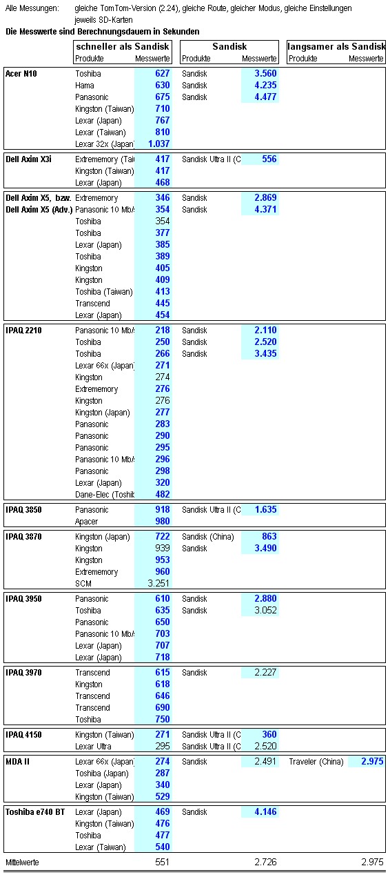

  • Ich würde, sofern TomTom als Navi für dich interessant bleibt, tatsächlich an der "Stellschraube" Speicherkartenfabrikat drehen. Denn Sandisk ist im Falle von TomTom ein Performanceeinbruch.
    Ich habe mir mal die Mühe gemacht, die hierzu aussagekräftigen Werte der genannten Tabelle zusammenzustellen (Anlage). Da erübrigt sich jeder Kommentar.
    Bei den CF-Karten sieht es ähnlich aus. - Für TomTom3 liegen kaum Werte mit Sandisk vor - wohl einfach deshalb, weil sich im Forum im Laufe des letzten Jahres herumgesprochen hatte, dass sie zu TomTom nicht "passen".
    Gruß Peter
    Edit: Beim Ipaq 3870 ist mir eine Sandisk in die falsche Spalte gerutscht. Sorry. (Habe das Bild jetzt ausgetauscht.)
  • Hallo nickolo,
    hab vielen Dank für die Übersicht!!! Hatte mir die Performance-Tabelle im Forum zwar schon mal angesehen, aber so direkt auf den Vergleich mit der Scandisk angepasst sieht das schon ganz schön dramatisch aus. Günstig ist eben nicht alles...
    Hab also eine neue SD-Card schon auf meine Weihnachtswunschliste geschrieben - wenn ich so lange warten kann ;)
