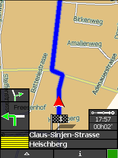

  • Moin zusammen,
    habe gerade die Kartenansicht nach meinen bescheidenen Wünschen umgestaltet und versuche hier, das Ergebnis vorzustellen, da ähnliche Wünsche schon mehrfach auftauchten. Gebe gern Auskunft zur Durchführung. Dank an alle Vorkämpfer, deren Postings mir den Weg geebnet haben.
    Die Einzelheiten: TMC weg / Fahrtenbuch weg / Windows-Button weg / GPS-Anzeige als unbeschrifteter Farbbutton / Menü- und Info-Button größer / Entfernungsbalken gelb / Richtungspfeile grün.
    Das Streckeninfo rechts ist über das normale Menü Einstellungen eingeblendet. Kann man auch über den vergrößerten Info-Button temporär einblenden, dann wird's noch schlichter.

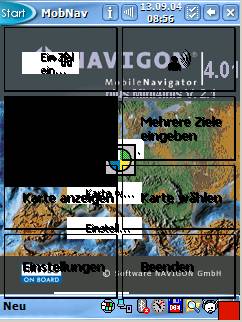

  • Hallo Thies,
    auch mit Deiner neuen Version klappt es (zumindest bei mir) nicht (siehe Bild).
    Schaut ein wenig seltsam aus, oder ...
    Die Buttons (zum Beispiel "Beenden") funktionieren aber trotzdem.
    Auch wenn ich die Pfade in der navlib.ini an meine Installation auf der Speicherkarte anpasse verändert sich nichts ...
    Hast Du bei Dir sonst noch was verändert - ich würde schon mal gerne Deinen Skin testen, aber so macht das ja wenig Sinn :D
  • @jsacer
    Genau diesen Effekt hatte ich auch einmal beim experimentieren mit Skins. Das lag bei mir an einem falschen Eintrag der PATH-Variable in der Datei PREFS.INI.
    Gruß, Tom
