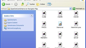

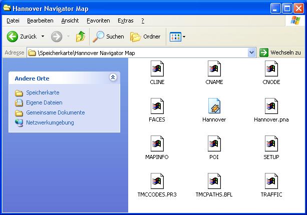

  • Ich habe jetzt einen Hardreset am PocketPC durchgeführt und die Speicherkarte gelöscht (nicht formatiert). Anschließend TomTom installiert und über meinen Kartenleser eine 16MB Karte auf die Speicherkarte installiert. Leider findet TomTom immer noch keine Karte. Folgende Dateien sind nun im Kartenordner:
  • Kannst Du bitte mal im Menü Ansicht, die Ansicht auf Detail stellen, in Extras-Ordneroptionen-Ansicht die Dateinamenerweiterungen einblenden und alle Dateien anzeigen wählen...
    ... und dann das Bild ändern?

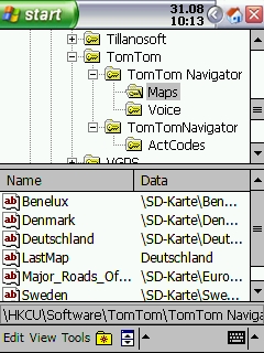

    Wo TomTom die Karten "sucht" kann man ganz einfach mit nem RegEditor anschauen/ ändern:
    HKEY_CURRENT_USER/SOFTWARE/TOMTOM/TOMTOM NAVIGATOR
    Dort habe ich auch ganz einfach die Pfade geändert, als ich mit TomTom und allen Karten von der CF- auf die SD-Karte "rübergerutscht" bin. Leider geht das mit POIW und CheckPOI nicht so easy, die wollen trotz neuer Installation TomTom auf der CF-Karte sehen.

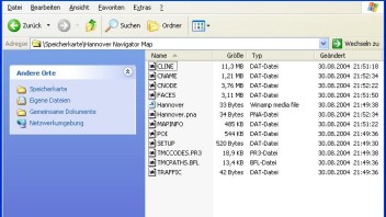

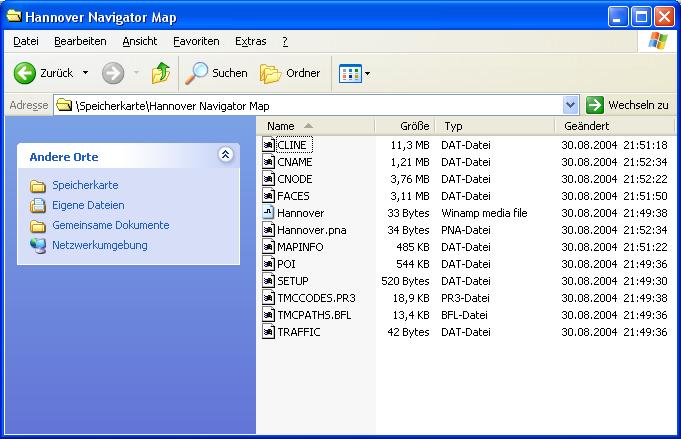

  • Hi McKoy,
    sieht gut aus (Setup... habe ich bei mir allerdngs nicht)
    Die Landkarte scheint vollständig zu sein.

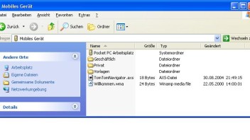

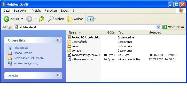

    Jetzt mal das Verzeichnis "Mobiles Gerät"
    BG,Ralf.

  • Hallo ralf
    warum hast du keine Setup datei ich habe bei allen 16 vorinstallierten Maps auf der Festplatte je eine Setup Datei auch MR

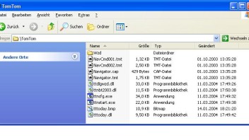

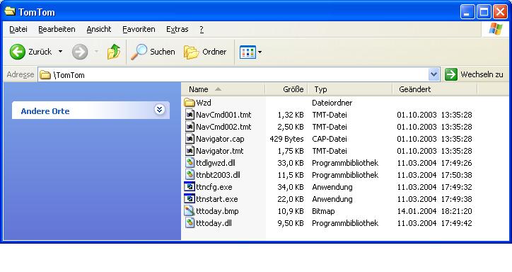

  • Hi Marc,
    arrgghh,
    gehe mal zu PocketPC-Arbeitsplatz\TomTom
    Da müssen um die 10 Dateien sein (alle zusammen rund 900k)
    BG,Ralf.
  • Hi Joborv,
    ich habe mal eine Neuinstallation angefangen und abgebrochen, kann sein,
    daß er dabei die Setups bereits gelöscht hatte.
    Hauptsache es läuft, oder?
    BG,Ralf.

    @Ralf
    Mit den 10 Dateien kommt hin, aber leider nicht mit der Größe. Siehe hier:
