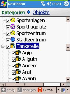

    mit den "internen" poi´s von desti gehts ja auch so
    (schauts euch doch mal an :D aufgebaut nach einer "ordnerstruktur")
    9 Mal editiert, zuletzt von Gerhard M. ()
    Original von Gerhard M.
    ich hab....
    schaut euch einfach mal das bild an.
    genauso stelle ich mir den poiwarner vor, dazu müste der aber neu programmiert werden. (die ovl-dateien können ja so bleiben)
    wäre zu überlegen wenn es eh neu programmiert werden muss für mn|4 version 4.2...
    die baumstruktur finde ich gut wo man kategorien und unterkategorien suchen kann....

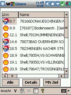

    Mit POI-Warner synce ich die POIs, mit Glopus greife ich auf das selbe Verzeichnis zu. Mit Glopus kann ich dann die Overlays, die ich will, aktivieren, wie im Bild dargestellt, also alle Tankstellen, oder auch nur Esso und Shell, die nächstgelegenen POIs in einer Auswahlliste anzeigen lassen, einen aussuchen, und MN als Navigationsziel übergeben. Und schon bin ich da.

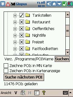

    kannst du nach "kategorien" suchen?
    Klar.
    Wenn Du bei Tankstellen den Haken setzt, sind automatisch bei Esso, Shell, DEA, und allen anderen die Haken gesetzt.
    Du kannst auch Esso und McDonalds kombinieren.
    [Blockierte Grafik: http://www.akademie-donaueschingen.de/~noack/glopus/gp1.jpg]
    [Blockierte Grafik: http://www.akademie-donaueschingen.de/~noack/glopus/gp2.jpg]
    [Blockierte Grafik: http://www.akademie-donaueschingen.de/~noack/glopus/gp3.jpg]
    [Blockierte Grafik: http://www.akademie-donaueschingen.de/~noack/glopus/gp4.jpg]
    Probiers einfach aus. Glopus läuft ohne Registrierung 30 min. und muss nicht installiert werden.
    H.-J.
  • ich habs jetzt mit dem glopus version 1.06 ausprobiert.
    in verbindung mit mn|4
    so wie du schreibst geht es:
    das ist aber nur die makierung zur anzeige in der karte
    auserdem ging die anzeige der ovl in der karte von mn|4 bei mir nicht
    und das wichtigste die suche nach kategorien geht nicht .
    wenn ich also den ordner dach°motorrad anwähle und "suche nächsten poi" drücke
    dann sucht er nur die pois der ersten datei im ordner und nicht alle

    in desti gehts so:
    wenn ich tankstelle anwähle und die umkreissuche benutze dann sucht er ALLE tankstellen im umkreis und listet diese zur auswahl auf.
    wenn ich den ordner tankstelle aufklappe und shell makiere dann sucht er eben nur alle shell-tankstellen und listet diese zur auswahl auf.
    habt ihr mich jetzt verstanden, wenn nicht dann probierts doch einfach mal im destinator
    dabei gibt es nur eine poidatenbank das aussordieren übernimmt das programm.
    (es müssen also keine pois doppelt angelegt werdeen)
    und das wichtigste die suche nach kategorien geht nicht . wenn ich also den ordner dach°motorrad anwähle und "suche nächsten poi" drücke dann sucht er nur die pois der ersten datei im ordner und nicht alle
    Du musst dem Programm ein klein wenig Zeit geben, die POIs zu laden. Dann klappts auch mit der Kategorie.
