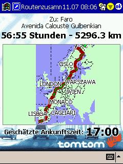

    Hab vorhin mal meinen Ipaq ein bisschen gequält und geschaut wie flott bzw lahm er ist. Benutzt hab ich die Major Roads Karte.
    Die Route führt von Norwegen nach Portugal :firedevil
    Routenberechnung ohne GPS maus und Strom.
    Route:
    Startpunkt: Narvik
    Zielpunkt: Faro
    Berechnung: schnell
    Keine Straßen und Kreuzungen angegeben
    Bis die Übersichtskarte kam dauerte es ingesamt 19 Minuten
    Berechnete Routen: ca 1,67 Millionen
    Dauer der Fahrtzeit: 57:24
    Strecke: 5251,1 Km
    Ich benutze eine Sandisk 256MB Karte, Fat32, Clustergröße: 2kb (bei Fat16, Cluster16 hängt sich das System auf)
    Wüde mich über Vergleichswerte freuen...

  • IPAQ 3970
    noname 512 sd card
    tomtom 3.03 und latest gps driver
    gleiche strecke nicht am strom haengend getestet
    bis die übersichtskarte angezeigt wurde dauerte es
    11 MINUTEN fürs berechnen
    dauer der strecke 57:01 Stunden- 5219.9 km

  • So, ich hab die Route auch mal mit meinem IPAQ 1940 und einer Transcend 512 45+ berechnen lassen. Ebenfalls ohne GPS und Strom.
    Es dauerte 6 MIN bis die Übersichtskarte angezeigt wurde.
    57:23 Stunden - 5251,1 KM.
    Da kann man nur sagen: Transcend rulez!! :D

    Habe die Strecke auf MDA 2 einmal mit 512MB SD von Sandisk und einmal mit 256MB SD von Panasonic berechnen lassen. Beide sind FAT16, Cluster 32KB formatiert.
    Die Werte mit 512MB Sandisk:
    Startpunkt: Narvik
    Zielpunkt: Faro
    Berechnung: schnell
    Dauer 7min, 21sec (bis Ansicht Übersichtskarte)
    Berechnete Routen: 1671906
    Strecke: 5251,1 Km
    Die Werte mit 256MB Panasonic:
    Startpunkt: Narvik
    Zielpunkt: Faro
    Berechnung: schnell
    Dauer 5min, 10sec (bis Ansicht Übersichtskarte)
    Strecke: 5251,1 Km
