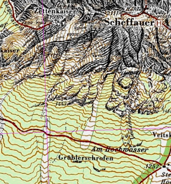

    Die DAV Karten sind zumeist gute Qualität 1:2500
    immer UTM, und WGS84. Sind meiner Meinung nach von der Qualität wesentlich besser als die Magicmaps.
    Habe mal einen Teil des frag. Bereichs als gif mit dazugehängt damit Ihr die qualität seht

    ... ich verwende gerne 25000er AV-Papierkarten, finde die wirklich gut, wie man auch an Deinem Beispiel sieht 8)
    ... zu Deinem Problem, kann es sein, dass beim "drucken" die Papiergröße ausgenutzt wird, zB. A0, aber der genaue Maßstab verloren geht, weil es da oder dort komprimiert, oder gedehnt wird ?( ?(
  • Glaube ich nicht, sieht alles ok aus. Ausserdem sind die AV Karten nur in A3 exportiert worden, da die nicht so gross sind.
