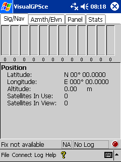

    hast du ein programm um die gelieferten daten der maus auszulesen und heir mal zu posten z.b. visualgpsce ?

    Wenn ich visualgpsce installieren würde, wo kann ich dann diese Daten abrufen? Auf der Homepage der Software habe ich 4 Screenshots gefunden, aber keines, wo dies heraus hervorgehen könnte!

  • über menüpunkt log..start
    du kannst dann das erstellte log file mit einem editor anschauen.
