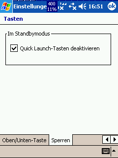

@cuchaba: Probier doch mal unter Einstellungen -> Tasten -> Sperren -> Im Standbymodus - Quick Launsch Tasten deaktivieren
Zu deaktivieren, vielleicht hilft es?
@Jerk
Ist Dein Tipp pauschal, oder hast Du MTT auf Deinem PDA getestet? Es liegt mir wirklich viel am Herzen, dass es nicht zu solchen Abstürzen kommt.

Obwohl ich dem keine Chancen eingeräumt habe, habe ich das probiert und es hat leider nicht geholfen.

Hallo!
Schade, dachte es könnte evtl. helfen. Probiert hatte ich es nicht, war nur so ne Idee.
