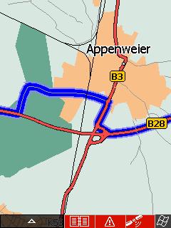

  • Folgende Route schlägt mir der MN4 vor:
    [Blockierte Grafik: http://www.elbafreunde.de/mn4.JPG]
    Üblicherweise fahre ich (wie alle anderen Verkehrsteilnehmer) die Strasse gerade durch, also im Bild von unten nach oben. Der rechte (graue Bereich) ist nämlich das Werksgelände der Firma Siemens.
    Der MN4 möchte, dass ich die Straße verlasse, nach rechts zum einen Werktstor hineinfahre und nach 50 Metern zum anderen Werkstor wieder hinausfahre.
    Leider sind die Einfahrten Sonntags mit einem Gitter verschlossen, sodass ich dem Navigationssystem nicht folgen kann : drink
