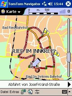

  • Hi ihr alle!...
    Hab die Rundtour grad auch mal versucht und nach einigen Versuchen hats geklappt.
    So bin ich vorgegangen:
    - Karte lang antippen und dann auf "als Startpunkt festlegen"
    - für alle weiteren Zwischenziele auf Karte lang antippen und dann "als Zwischenziel" und "am Ende einfügen"
    - beim Endziel lang auf Karte tippen und dann "als Zielpunkt festlegen"
    - nun habe ich die Zwischenziele alle aufgelistet in der Reiseroutenansicht
    - jetzt ersten Eintrag lang tippen dann "mehr Optionen" und "als Startpunkt festlegen"
    Nun auf "Planen" oder "Navigiere" gehen, - das wars!
