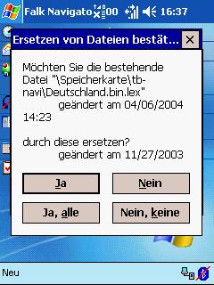

    Sorry, bei mir klappt überhaupt nix.
    SP2 installiert, Hauptprogramm erfolgreich geupdatet. Dann MapUpdate drauf -> Fehler "kann deutschland.bin.lex nicht überschreiben". Danach konnte Programm nicht mehr gestartet werden. Also Deinstalliert -> Programm ist aus der "installierte Programme"-Liste verschwunden, aber noch im Startmenü und funktioniert auch noch! ?(
    Trotzdem nochmal sicherheitshalber via Active Sync drüber installiert, dann dieses Mal die Deutschland.bin.lex aus der MapUpdate.cab manuell umbenannt und ins Kartenverzeichnis überschrieben, wie oben jemand erklärt hat. Und wieder - nichts geht mehr.

    kann es sein, daß dieser mapfix nur bewirkt diese Datei durch die ursprüngliche zu ersetzen, weil mit SP2 schon die Deutschland.bin.lex für die neuen Karten installiert wird? Beim ausführen der cab erscheint bei mir die folgende Meldung. Und somit steht bei Version/Karten Information wieder Datum 10/2003 und Version 3.1/1
    Seh ich das so richtig?
    die Namesgebung MapFix ist wohl etwas verwirrend :)
    Das SP2 setzt nur die Software Falk Navigator 2004 auf den neuesten Stand. Die eigentlichen Map Daten auf der CF Karte sind dabei völlig ausgenommen. Allerdings erwartet die neue Software Version eine etwas andere Datenstruktur in der Index Datei der Karte.
    Soll heissen, spielst du NUR das SP2 auf, ohne den MapFix zu installieren, werden einige Orte mit Umlauten in der Adressuche nicht mehr gefunden. Diese neue Index Datei behebt das Problem. Es ist aber nur eine Änderung im Index. Die eigentlichen Kartendaten werden erst per CD Tausch auf den neuesten Stand gebracht.

  • das erklärt alles. Thx. ;)
  • a.)
    Kannst Du mir das etwas genauer erläutern?
    b.)
    Nein, dass MAP Update ersetzt nur die Deutschland.bin.lex
    c.)
    Nein, ich widerspreche dem hiermit heftig!
    d.)
    Wenn das MAP Update nicht eingespielt wird, werden keine Orte gefunden die an 2. Stelle einen Umlaut haben. z. B. Köln.
