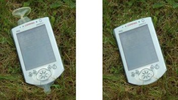

    Original von cooper512
    Sonn' Präser sieht aber nicht gut aus, das kannst du mit 'nem Rat-Bilke machen!
    darüber kann man streiten. Schau dir das Foto an. Wenn du das "Ober- und Unterteil" im Jacket verschwinden läßt, dann ist das doch perfekt!
    Das Bild hab ich aus einem alten Thread von peterpu geklaut und etwas überarbeitet für einen "mit und ohne effekt". Ich hoff er ist mir ned böse...
    Gruß & ride carefully
    Sven

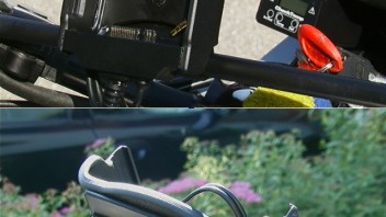

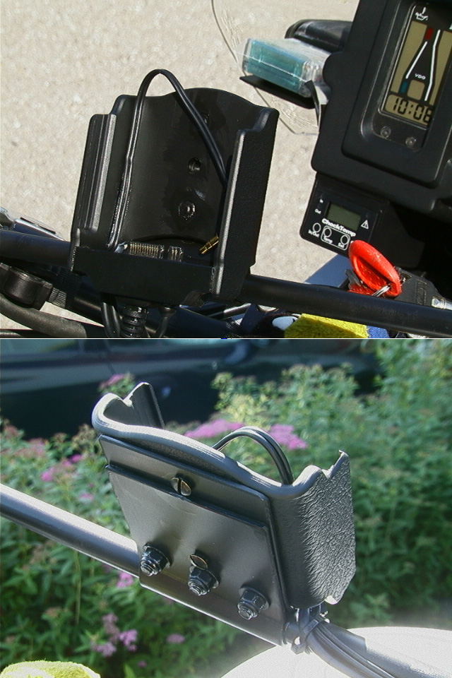

  • Also bei der BMW lässt sich der Gummi auch über den 3,5mm Kopfhörerstecker geben, da ich einen Winkelstecker verwende der dann in ein Kabel übergeht, das zwischen PPC und Brodithalterung nach unten zu den Daten/Stromleitung führt.
    Diese Möglichkeit eines Regenschutzes funktioniert natürlich nur, wenn der Halter nicht nach hinten weg montiert wurde. (siehe Bilder)
    Also kein schnipseln notwendig.
    LG
    Roland

    Moin,
    auch wenn es nahe am Doppelposting ist, hier noch mal der Verweis auf meine Bilder:
    http://anjado.bei.t-online.de/pda-xf/pariser1.JPG
    http://anjado.bei.t-online.de/pda-xf/pariser2.JPG
    http://anjado.bei.t-online.de/pda-xf/pariser3.JPG
    Es ist keine FAKE .... bin letztes Jahr damit zum Bodensee-Treffen und auch so bei kleineren ( nicht wettersicheren ) Touren gefahren.....
    Wenn Du alles vorher anstöpselst und zum Schluß das Teilchen drüber ziehst... dann klappt das prima....
