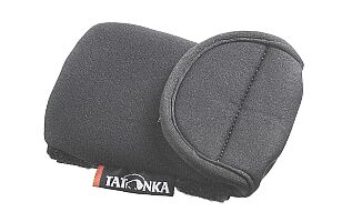

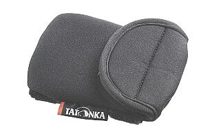

  • Kleines Neopren-Täschchen (= gleichzeitiger Schutz) und oben auf einen Rucksackgurt. Meine Versuche mit der Tasche im Rucksack laufen noch. Alternativ geht auch eine der Netzseitentaschen die viele Rucksäcke haben.
  • Hi
    kann man so eine Tasche auch irgendwo im Internet finden? Wenn ja, hat jemand einen Link parat?
    Danke Peter
  • Also, ich trage beim Wandern mein Clip-On immer in der Ärmeltasche meiner (Outdoor-)Jacke. Die befindet sich über dem Unterarm. Der Empfang ist klasse. Bei einer Brusttasche dürfte der Empfang etwas schlechter sein (da ist schließlich noch der Kopf dazwischen... :D ).
  • Das mit der Ärmeltasche wäre auch mal einen Versuch wert. Schwer sind die BT-GPS ja nicht.
    In der Rucksack-Deckeltasche würde ich aber auf jeden Fall das Teil in eine Tasche à la Tatonka oder so stecken.
