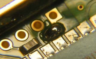

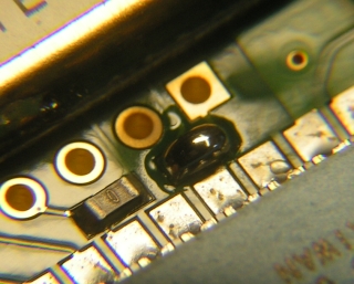

Hallo Leute,
da ich ja zuvor versucht habe meine NaviGate BlueKit wie "Sauerbier" zu verkaufen und sie keiner haben wollte.... :gap hab ich mich ebenfalls an die Änderung gewagt.
Ich denke dieses Foto wird euch gefallen. Vom Ergebnis kommt es aufs gleiche raus. Hab die Maus noch nicht umporgrammiert und zunächst mit TomTom getestet.
Ergebnis: Alle Sats werden angezeigt. Läuft prima.
Wenn mir von euch jetzt noch jemand genau beschreiben könnte wie ich die Maus richtig programmiere (Schritt für Schritt - beim einem HP 4150 und der NaviGate) dann werde ich das sicher auch noch hinbekommen.

ZitatAlles anzeigenOriginal von tes
Hallo Leute,
Hi tes,
hast Du die Änderungen eigentlich gemacht, bevor Du mir die Maus verkauft hast?
Dann Hochachtung! Hast das Lötzinn wieder gut wegbekommen und das darunterliegende Gold sehr gut poliert!
Oder hattest Du eine Stereomaus und brauchtest nur den einen Kanal?
Wie auch immer, bei Deiner Exmaus funktioniert die Änderung auch ![]()

ZitatAlles anzeigenOriginal von Bam.Bam
Hi tes,
Dann Hochachtung! Hast das Lötzinn wieder gut wegbekommen und das darunterliegende Gold sehr gut poliert!![]()
Servus!
Bam.Bam
Hihi ![]()
du hast noch vergessen das du eine orig. verschlossene Verpackung hattest!
Also Magie ist auch noch im Spiel.
(hatte 2 Neue Mäuse)
Also, du hast sie ebenfalls verändert und sie läuft? Beschreib bitte kurz wie bzw. welche Änderungen du bei der Software vorgenommen hast.
ZitatOriginal von tes
[Also, du hast sie ebenfalls verändert und sie läuft? Beschreib bitte kurz wie bzw. welche Änderungen du bei der Software vorgenommen hast.
Servus,
na, genau wie es hier beschrieben ist.
Löt gekleckst und mit GPSMaus umprogrammiert.
Einfach nur die TomTom Voreinstellungen und dann send.
Habe aber erst jetzt festgestellt, dass sie sich nach dem folgenden Ausschalten nicht mehr einschalten läßt.
Also Batterie raus, neu programmiert, ausgeschaltet, einschalten geht nicht, Batterie raus.....
Natürlich :ausheck Batterie zwischendurch auch mal gelegentlich wieder rein ![]()
