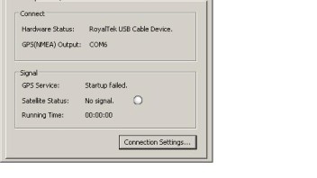

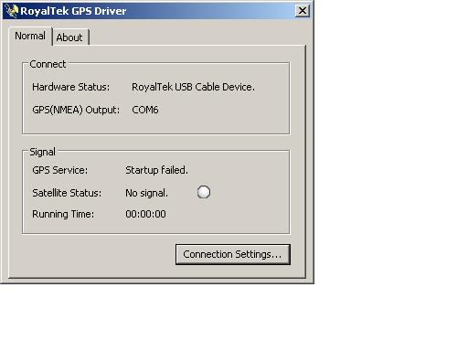

Und jetzt der Fehler beim Erkennen der RGM-2000-Maus, was im Anhang drin ist! Ich habe die Vermutung, dass die Maus defekt ist, und nicht der PPC, den ich eingeschickt habe!
Mal schauen, jetzt hänge ich mal die RFG-1000 dran -
Status des Treibers
GPS Service: running
Satellite Status: no fix,
obwohl die Maus ca. 2m von der Hauswand weg ist!Ok, um mal sicher zu gehen, ob nicht vielleicht das System im Arsch ist, bin ich jetzt dran, es neu aufzusetzen, obwohl ich am Nachmittag eine ander Platte drin hatte und fast die gleichen Fehler hatte!

Also, wenn du bis jetzt nichts geändert hast, machen wir weiter mit der Onyx-1000 Maus.
Weil sie wurde erkannt, daher "Running" und "No fix", was normal ist !!!
Jetzt muss du mir noch sagen was der "RoyalTek Onyx Monitor" sagt, d.h. COMx und "Action"-Knopf, siehe mein vorletztes Posting.
Weil wenn du jetzt Signale sehen kannst, sind wir kurz vor dem Erfolg. D.h. nur VTG dazu einsetzen, und das war´s.
