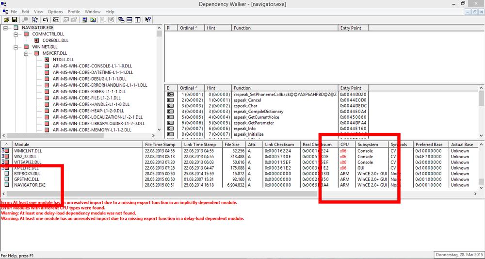

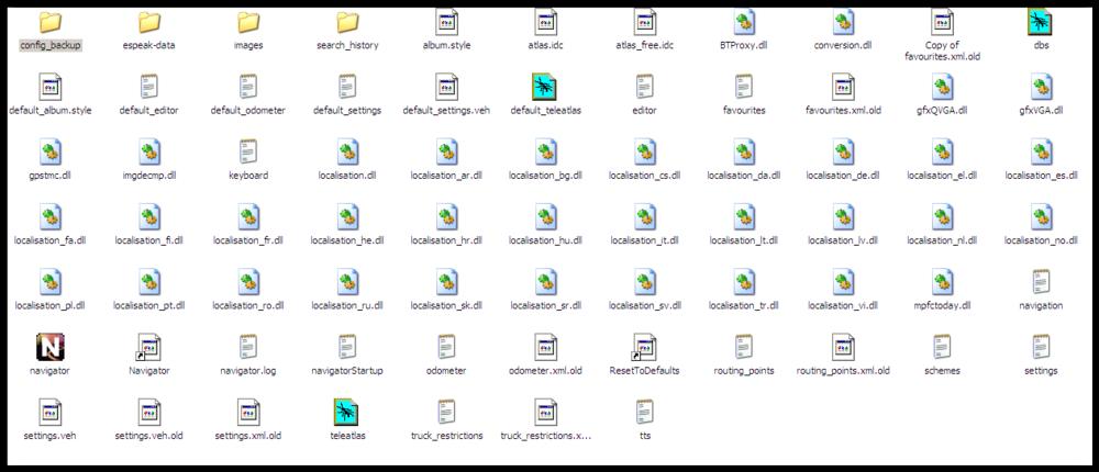

  • Hallo! Also ich glaube, ich habe den Fehler gefunden, warum die navigator.exe nicht startet. Ich habe mal das Programm "Dependency Walker" die navigator.exe durchchecken lassen und siehe da, die navigator.exe ist für keine x86-CPU sondern für eine ARM-CPU.
    Siehe Bild ->
    - - - - -automatisch zusammengefasst - - - - -
    Nachtrag:
    Ich habe mir auch eben mal den Windows CE 5 Emulator von Microsoft runtergeladen und versucht, ob mapFactor Navigator Free 14 überhaupt noch Windows CE 4.2 kompatibel ist. Ergebnis, selbst unter Windows CE 5 funktioniert die navigator.exe nicht.
  • Ich habe mir auch eben mal den Windows CE 5 Emulator von Microsoft runtergeladen und versucht, ob mapFactor Navigator Free 14 überhaupt noch Windows CE 4.2 kompatibel ist. Ergebnis, selbst unter Windows CE 5 funktioniert die navigator.exe nicht.
    Ich korrigiere: Deine heruntergeladene Version funktioniert unter Windows CE 5 nicht!
    ich nutze Navigator 15.0.2 ohne Probleme mit WinCE 4.2 NET als OS. Mit dieser Version kann man auch kommerziellen Karten von TomTom nutzen. Also wenn die fehlenden DLLs vorhanden sind und die richtige Version vom Navigator sollte es kein Problem geben. Für alle die, die den Navigator schon nutzen noch ein Tip: Mit "ITNConverter" lassen sich Routen z. B. im gpx-Format in das Mapfactor Format (*xml) umwandeln und ohne den Umweg über DiggerQT direkt im PNA nutzen. Datei in "routing_points".xml umbenennen oder Inhalt in die schon vorhandene Datei kopieren. Route ist unter Menü-Punkt "Meine Routen" dann abrufbar und die Wegpunkte werden unter "Route" - "Routingpunkte" als Liste dargestellt und können dort noch bearbeitet werden.
