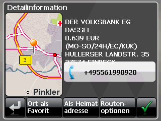

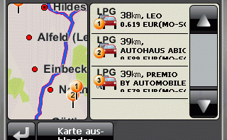

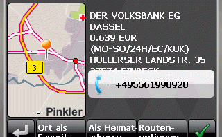

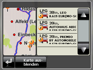

ich benutze den V2 mit der Poiverwaltung von NJ für GP4.7 auf einem 3,5" Navi, funktioniert super! Bei der Anzeige der LPG POI´s sind mir allerdings 2 kleine Bug´s aufgefallen. Bei 3-zeiligen Einträgen ist die unterste Zeile halb abgeschnitten, bei der kompletten Adressanzeige wird die 6. Zeile von der Tel. Einblendung abgedeckt. D.h. die Fenster müssten angepasst werden. Wenn Du mir sagst wo ich die Einträge finde, kann ich mich vieleicht selbst mal dranwagen.Gruß
Jupp -
Hallo Juppheida
sorry bin im Moment beschäftigt.
An dem Layout der Liste habe ich nichts geändert im Skin.
Wegen dem Telefonbutton, suche nach Telefonbutton_wide und setze diesen 20 Pixel tiefer. -
