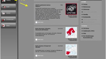

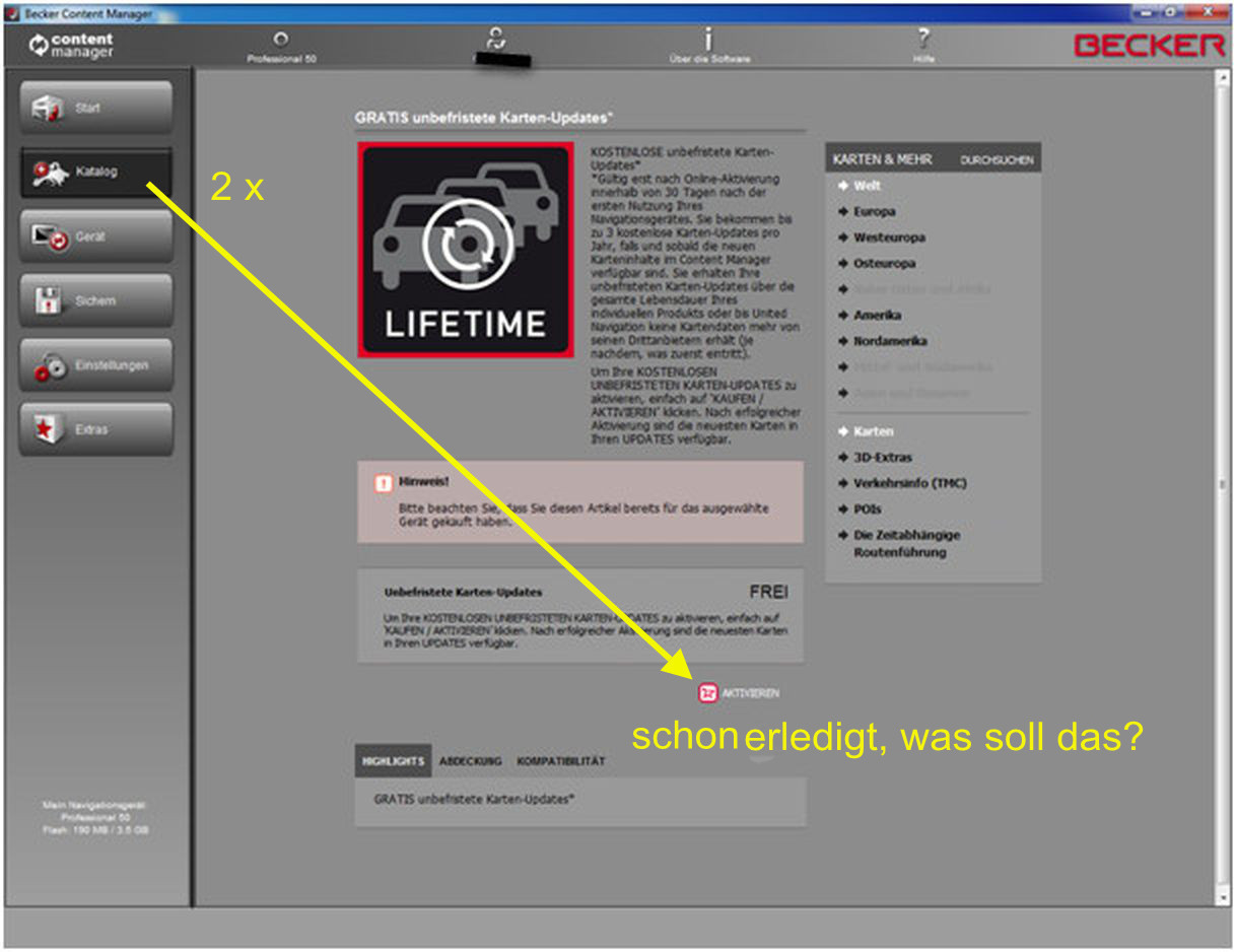

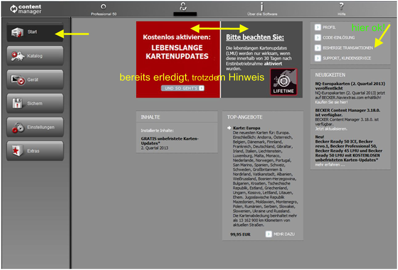

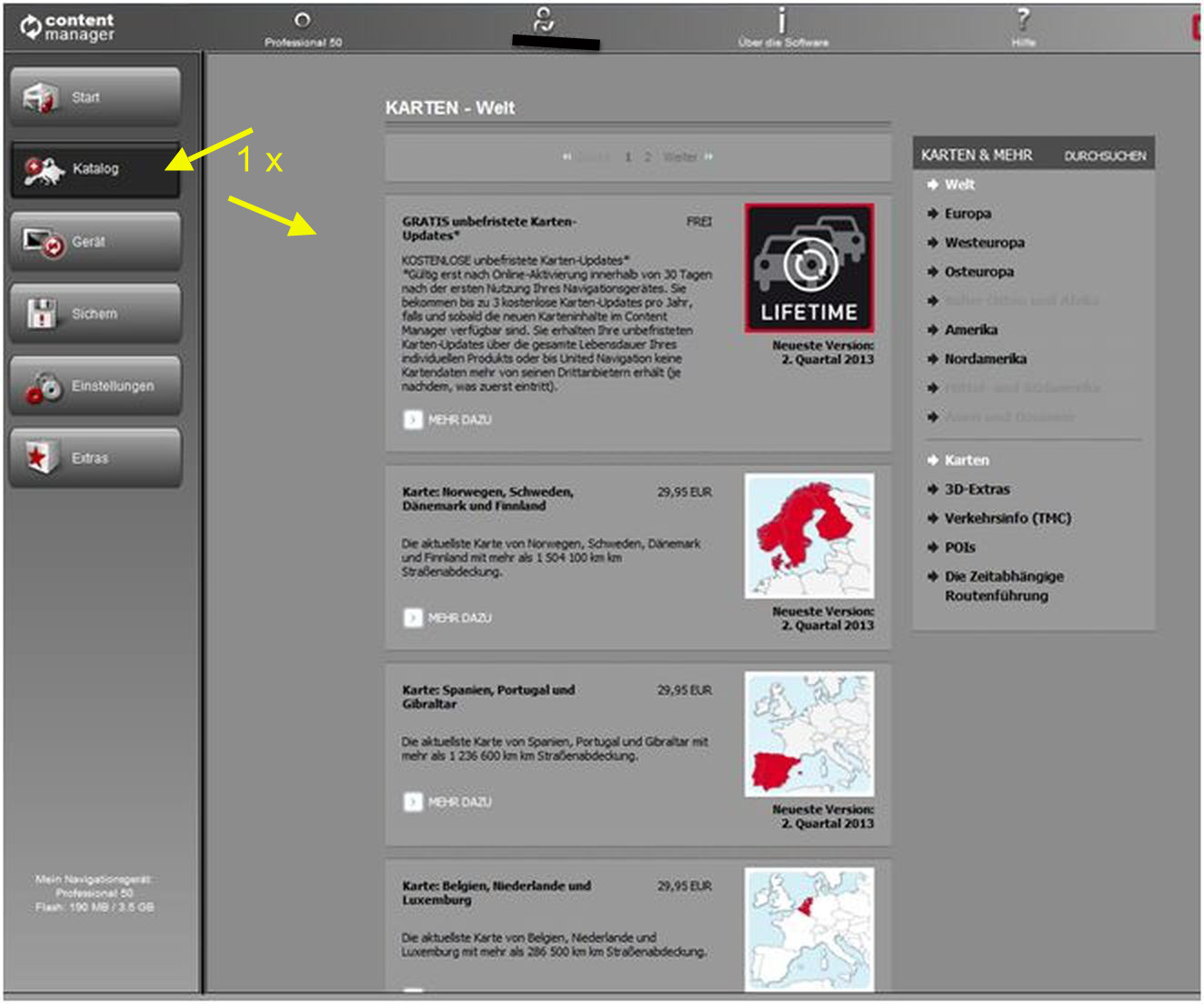

    Wenn ich jetzt auf CM Seite gehe stehen da die beiden Felder, erste in rot, kostenlos aktivieren"Lebenslange Karten Update" und in grau daneben, Livetime innerhalb 30 Tagen registrieren, unten darunter steht installierte Inhalte" Gratis unbefristete Karten Updates 3.Quartal 2012.
    Ich gehe dann auf Katalog, werde ich in Livetime auf unbefristete Karten Updates (Frei) hingewiesen, auch der Hinweis ist da, das ich die Karten schon gekauft habe und darunter Warenkorb "Aktivieren".
    Beim Aktivieren kommen keine neue Karten Updates, nur das ich sie schon habe.
    Im Forum steht bereits das Karten von 2013 raus sind, ist es Wahr, welche sind die aktuellsten Karten für LMU, warum bekomme ich die Karten nicht wenn bei mir LMU aktiviert sein sollte?
    Ich habe große zweifel das mein Gerät aktiviert ist, denn auf der Startseite vom Navi ist noch der Balken mit Produkt Demo zu sehen, was eigentlich nicht mehr sein dürfte.

  • Wenn ich jetzt auf CM Seite gehe stehen da die beiden Felder, erste in rot, kostenlos aktivieren"Lebenslange Karten Update" und in grau daneben, Livetime innerhalb 30 Tagen registrieren, unten darunter steht installierte Inhalte" Gratis unbefristete Karten Updates 3.Quartal 2012.
    Was soll ich dazu sagen,es sieht doch so aus als wäre alles aktiviert! Einen neueren Kartenstand gibt es zur Zeit bei Becker nicht,was soll also geladen werden?
