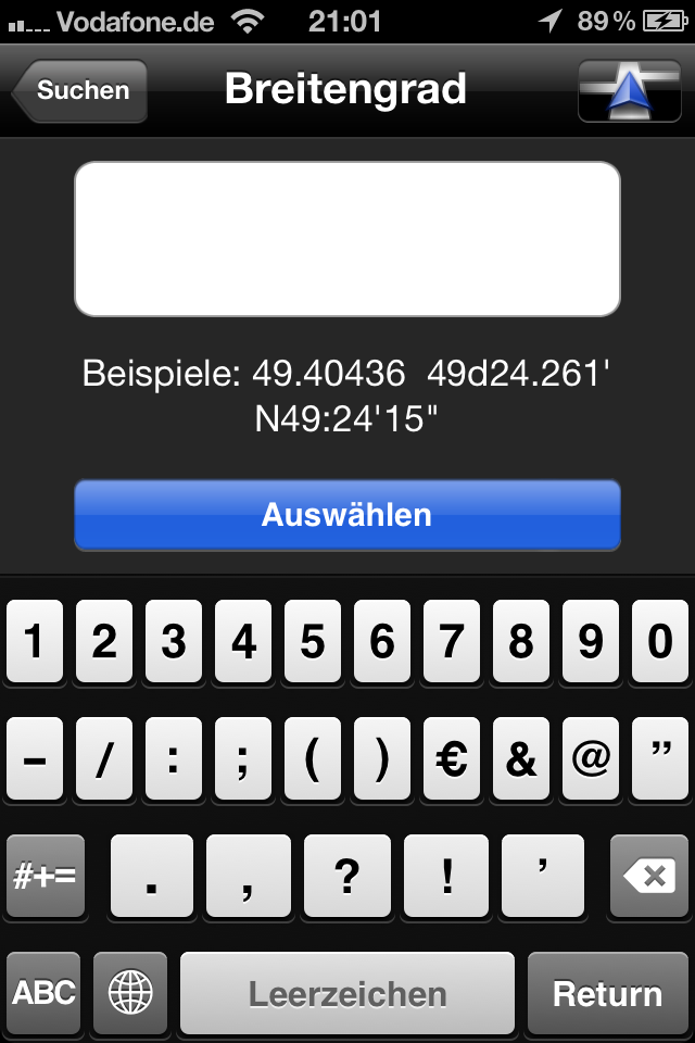

  • Möchte wegen einer Frage nicht gleich einen Thread aufmachen..;)
    Habe verschiedene Anleitungen von TomTom Geräten/SW nach der Möglichkeit 'Koordinaten Eingabe' durchsucht und nur immer den Hinweis gefunden die Koordinaten sichtbar zu machen.
    Ist Ziel Eingabe über Koordinaten mit TomTom nicht möglich oder ist es nur nicht beschrieben?
    Wenn ja, mit welcher HW/SW und welche Formate kann man wählen?
    Schon mal mein Dank an die TomTom- Jünger.;)

    Hi.
    Bei der iPhone-App geht das über "Karte rollen", "suchen (Lupen-Ikon)", "Koordinaten"
    Sorry, ich nutze das Ei jetzt seit 1 1/2 Jahren, meine aber, das war bei allem was ich bislang hatte - PDA-SW, eigenständiges Gerät - genau so.

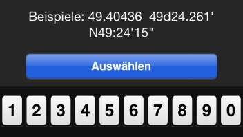

  • Kurz gesagt: Geht bei allen TomTom-Geräten ... Du kannst das Ziel über Koordinaten im Format d.d°, d°m.m' oder d°m's" eingeben.
    cu Peter
