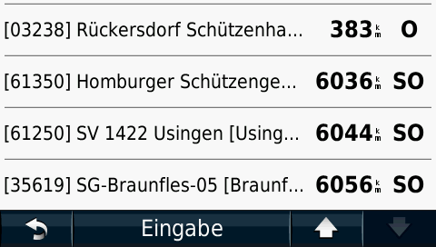

  • So, nun bin ich total verwirrt.
    Ich sehe die POI`s in Extras. Nur stimmen die Entfernungen nicht. Also scheint etwas bei der Angabe der Koordinaten nicht zu stimmen.
    Hier die Koordinaten aus dem Navi, die ich vor Ort per screenshot gesichert habe, und wie folgt habe ich sie in die .csv eingetragen. Aber irgendwas muss da falsch sein. Die Entfernung wird mir mit über 6000Km angezeigt, was ein bischen weit weg ist.

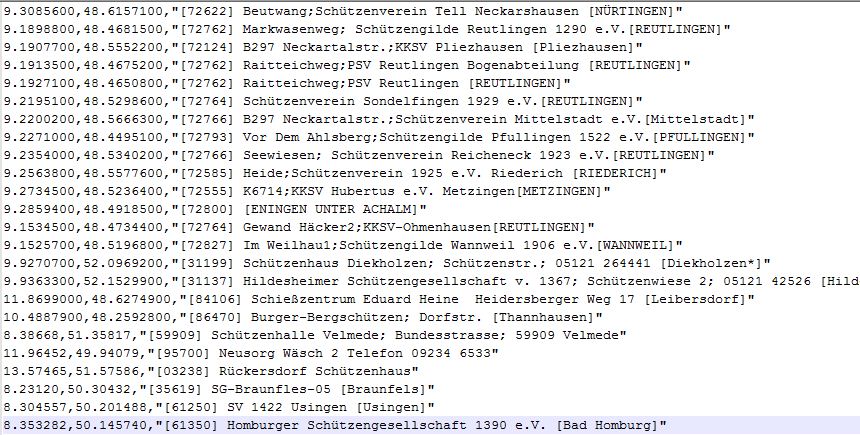

    Kann mir jemand mal anhand des o.geposteten Bildes der Koordinaten, kurz sagen, wie ich die in der .csv eingeben muss? Ich Denke dann ist auch der Fehler weg.
    Anbei ein screenshot der csv

  • Konkretes Beispiel.
    Ich habe eine der POI`s auch als Favorit abgespriechert.
    Hier die Karte über POI
    Und hier in den Favoriten. Koordinaten sind dieselben und wurden vor Ort abgespecihert, per Screenshot.
    Das sind zwei komplett unterschiedliche Ziele
  • Damit ich es richtig verstehe... der importierte POI ist verkehrt und der von Dir -per Hand- angelegte bzw. vor Ort abgespeicherte Favorit ist korrekt?
    Dann können die Koordinaten ja nicht identisch sein!
    Stell doch mal die Zeile aus deiner xls Datei online welche zu dem ersten Screenshot gehört.
    Und dann schau mal in Dein Nüvi -> Ordner Garmin -> Ordner GPX (Hoffe die heissen bei Deinem Gerät noch so...)
    Kopier Dir die current.gpx Datei mal sicherheitshalber raus und öffne dann die Datei mit dem Editor.
    Da stehen dann die Favoriten drinne. Immer zwischen den beiden <wpt></wpt> Tags schauen. Sollte dann in etwa so Aussehen.
