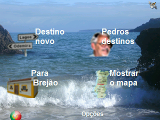

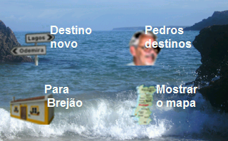

    die res war nur für Landscape angepaßt. Anbei eine die auch für 240x400 angepaßt ist.
    Mein htc hat nur 320x240 kann daher nicht testen. Mein Screen nach Ablauf der Ani sihr so aus.
