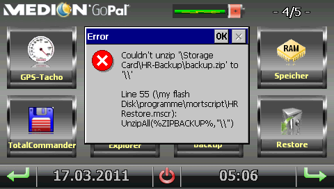

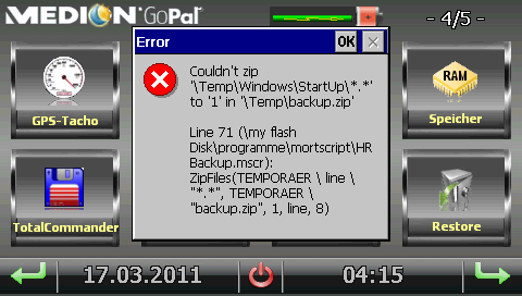

    Ich hab das System mit deiner aktuellen Version inkl. MFD-Patch neu aufgesetzt. Dann den POI-Warner installiert und POI´s synchronisiert.
    Als nächstes wollte ich im Startmenü ein Backup durchführen. An der Stelle "Dateien sichern ?" kamen dann nacheinander zwei Fehlermeldungen (siehe Screenshots). Mit Ok bestätigt lief die Sicherung weiter.
    Desgleichen zwei Fehlermeldungen beim Restore. (Sreenshots).
    Danach fordert das Script einen Softreset. Dieser führt zum blauen GoPal-Bildschirm und zum Aufhängen des Systems aus dem nur ein Hardreset hilft.

  • 1.
    Solche Fehlermeldungen liegen nicht am Skin sondern in der Regel an der Speicherkarte --> neu formatieren.
    Der Restore Befehl funktioniert natürlich nur, wenn ein korrektes Backup erzeugt wurde.

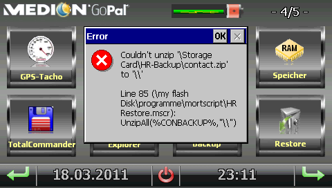

  • Pumuckl, ich habe die SD-Karte mit dem SDFormatter neu formatiert und mittels Assi alle Dateien neu kopiert. Sodann deinen Skin. Ich habe eine Kontakt-Datenbank angelegt und mit dem Assi die Outlook-Kontakte synchronisiert.
    Backup wird inkl. Kontakte jetzt fehlerfrei durchgeführt. Restore bringt beim zurücklesen der Kontakte eine Fehlermeldung. Softreset anschließend und das Navi hängt sich immer noch auf.
  • Dann wird die SD-Karte wohl fehlerhaft sein (die anderen Fehlermeldungen sind ja nach dem formatieren nun auch weg).
    ... Pumuckel

  • Der Backup-Pfad vom neuen Contactmanager ist anders als bei der alten Version. Ich werde versuchen dies demnächst auf die neue Version anzupassen --> mit dem alten Contactmanager sollte es funktionieren.
    ... Pumuckel

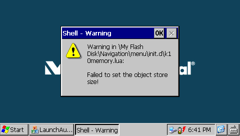

    Ein neuer Fehler ist mir aufgefallen, der auf meinem X4545 auftritt, wenn man die Installationsdateien auf die interne Flashdisk schiebt. Es ist eine Warnung, die ohne deinen Skin nicht erscheint und bei jedem Softreset wieder kommt.
    Das ist kein Fehler, denn eine SD-Karte ist Bedingung für die Verwendung des Skins, da gewisse Dinge fest auf die SD-Karte installiert werden.
