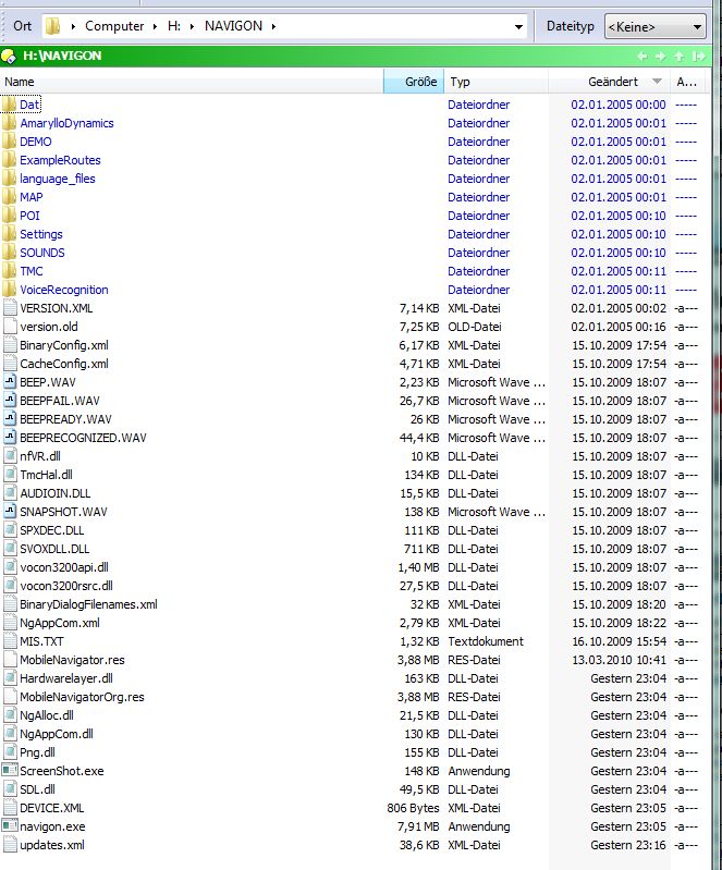

Hallo Eric,
bei mir gibt es mit PW 4 auf dem 6350 Live keine Probleme.
Ich hab mal Deine Daten mit meinen verglichen sind gleich von der Größe.
Welche Version hast Du drauf Aktuel ist 7.5.51 Build 339.
Sicher mal die Daten vom Navi auf dem Rechner und anschliessend
machst du einen factory reset, Ausschalter 10sec halten beim einschalten
das gleiche das Gerät wird dann neu aufgesetzt.
Vieleicht könntest du mal einen Screenshot vom Navigon Ordner machen.Anbei ein Screenshot von mir.
MfG Heinz

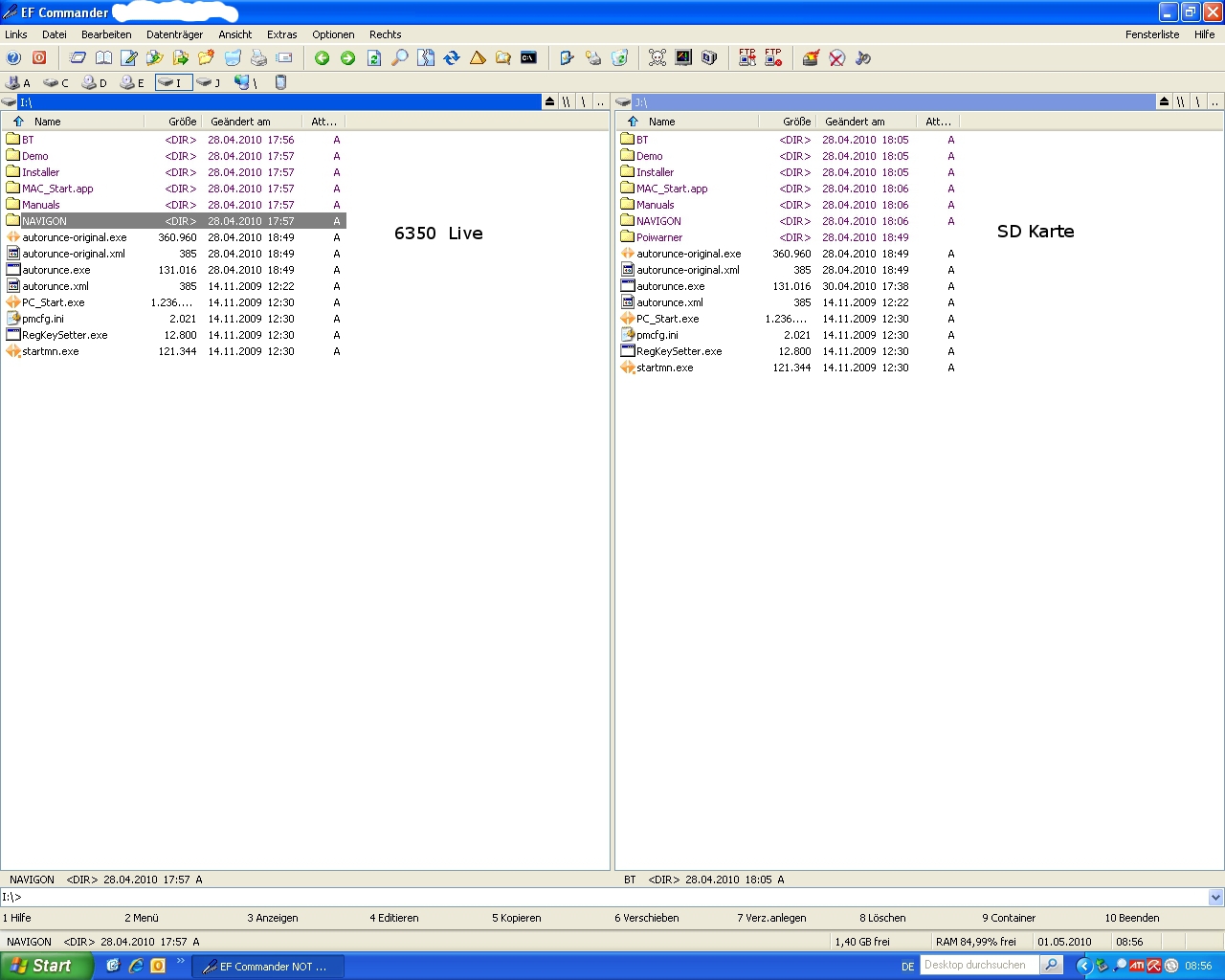

Habe es zwar mit einer anderen autorunce.exe es soweit das es wieder startet, aber leider keinen GPS Empfang erhält.
Dank Markus läuft alles wieder.
