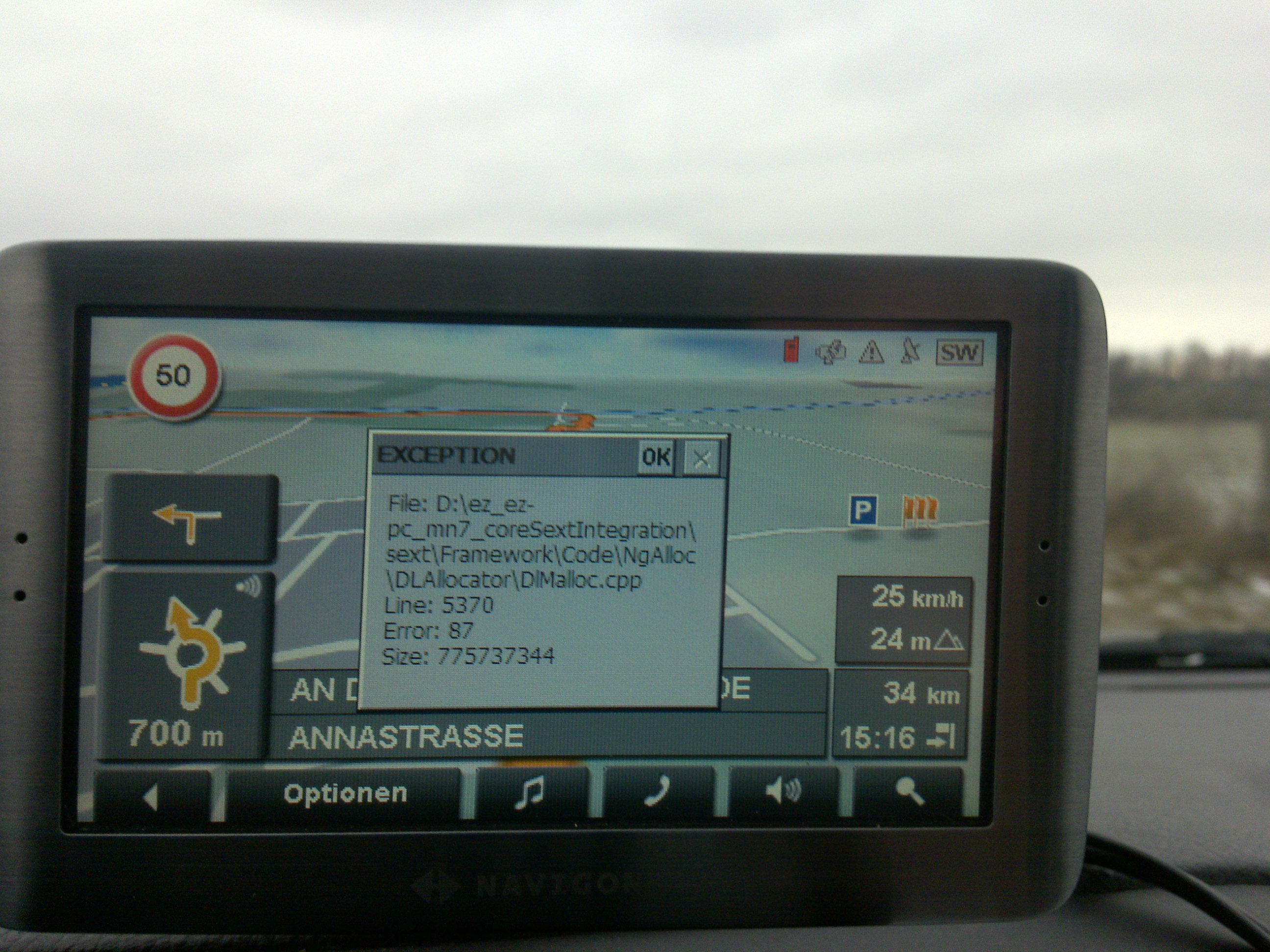

Ich bin eben mal mit dem Navi gefahren. Nach etwa 1km bekam ich eine Popup Fehlermeldung, nach etwa 20x Ok drücken und neuer Fehleranzeigen (war immer eine leicht geänderte) schaltete sich das Gerät erst noch in den Nachtmodus, dann wieder Tag. Seit dem funktioniert es nun ohne weitere Fehlermeldung. Was nicht heißt, daß es richtig funktioniert... Siehe Dateianhang. Noch so ein Ding, und ich hole mir ein Tom Tom oder lieber eine neue Kartenversion für mein Comand.

Wenn ich sehe welche Fehler Du alle mit Deinem Geraet bekommst, dann wuerde ich das auch fast als die beste Loesung betrachten. Navigon und Du passen anscheinend nicht zueinander
Sorry, mit der Fehlermeldung kann ich nichts anfangen.
