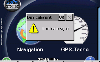

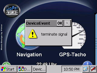

  • Hi Pumuckel
    Funktioniert schonmal sehr gut :thumbup: kommt aber noch ne Fehlermeldung
    Schade ... überflüssig zu erwähnen, dass auch diese Fehlermeldung bei meinem Gerät nicht erscheint ?( .
    Spiel mal ein wenig mit der "Sleep-Zeit" rum, vielleicht ist damit die Meldung zu beseitigen.
    ... Pumuckel
  • Habe den Sleepwert auf 500 und 1000 geändert, dann nochmal den Wert gelöscht, trotzdem kommt die Meldung.
    Ist aber egal, weil die Meldung nach paar Sek. automatisch verschwindet.
    Hauptsache es funzt erstmal :thumbup:
  • Ich hab jetzt noch ein bißchen probiert, die Meldung kommt nicht mehr wenn ich bei close ("explore") die Gänsefüßchen einsetze, dann bekomme ich allerdings ne Fehlermeldung, daß der Explorer nicht geöffnet ist, schließt sich scheinbar von alleine.
