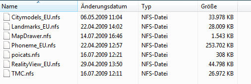

  • 7210 Upgrade.
    Weil ich der meinung bin das bei meinem Geät so gesehen zu haben deswegen meine frage ob das so ist?

    Original von Nero-one
    7210 Upgrade.
    Die folgenden Dateien wurden beim 7210 --> 7310 geändert:
