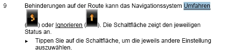

    Original von wolfgang-u
    So sagt mir auch die freundliche Stimme und ich wähle die Ausweichroute die ultraklein auf dem Display angezeit wird (wobei mir im Nachhinein unklar ist ob die Karte mit der Ausweichstrecke in Fahrtrichtung oder Ausgenordet angezeigt wurde) und ich drücke den Button mit der Ausweichroute.
    Ich befürchte, das was du als Ausweichroute gesehen hast ist der Button, mit dem man Umfahren ja/nein wählen kann. Wenn der als Umfahrung dargestellt ist, dann bedeutet das, daß z.Zt die Route auf "Umfahren" steht.
    Drückst du den Button nun nochmal, so schaltest du auf "nicht Umfahren", was als gerader Pfeil zu sehen ist.
    kann das sein ????
    Grüße
  • Du musst in den TMC-Einstellungen die Neuberechnung auf "Anforderung" und nicht auf "Automatisch" einstellen, um in den vollen Genuss des neuen Features "TMCRouteninfo" zu kommen. Dann bekommst Du eine Übersicht mit der aktuellen und der Ausweichroute. (siehe Bild)
    Original von Rammstein
    Hatte ich auch und dann wie in Deinem Beispiel auf den grünen Button gedrückt... :(
