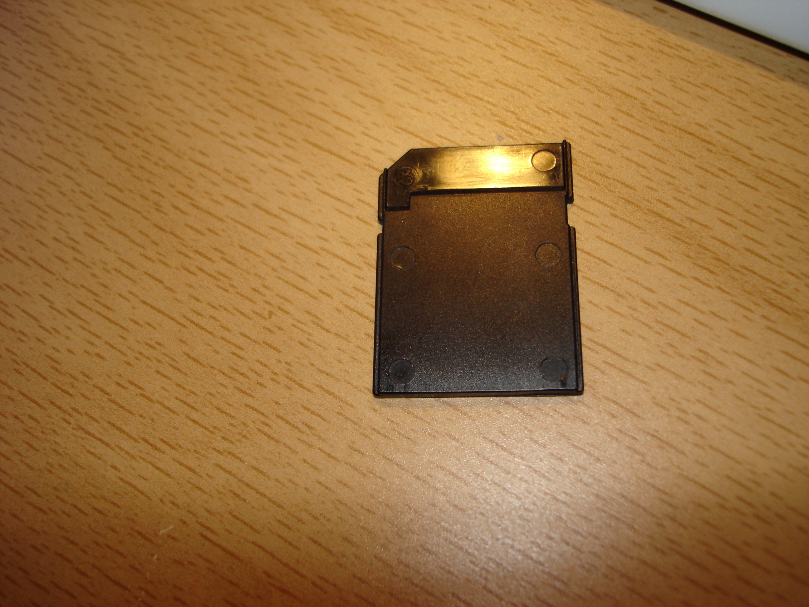

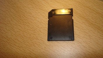

    Zum ersten was der Akku defekt, diesen habe ich nun endlich bekommen. Dann habe ich festgestellt, das die SD-Karte auseinadergefallen ist. Nun habe ich eine neue SD-Karte und habe hier über die Original CD die Europakarte auf die SD-Karte kopiert. Wenn ich die SD-Karte nun ins Navi stecke tut sich gar nichts. Nur blauer Startschirm Travelpilot lucca. Habe es mit reset probiert, reset und menu und vol, reset und vol nichts funzt hier. Nun habe ich hier im forum gelesen, das die Karte eine bestimmte Struktur braucht, Ordner Navi - Unterordner lucca, mapdata, system und Datei installlucca.exe. In Ordner Mapdata ist natürlich auch eine Map (Europa) vorhanden. Reset und immer noch nichts.

    Das mit der SD-Karte hat ne Weile gedauert. Das Gerät lief, da aber keine Akku drin war und es seinen Strom durch den Autoanschluss bekam, hängte sich das Gerät irgendwann auf, als ich einen Zwischenstopp machte und sprach von da an keine Wort mehr. Beim Versuch das Teil zu resetten nahm ich auch hin und wieder die SD-Karte raus und irgenwann fiel mir auf, "Wo sind hier die Kontakte?", da war nur noch Plastik.... Fragt nicht wie das passieren kann, ich weiss es nicht, auch müsste der Rest der SD-Karte ja zu finden sein.....

    Und nichts für ungut, aber dumme Kommentare zu "Wie kann ein Akku kaputt gehen" oder "eine auseinandergefallene SD-Karte habe ich nie gehört" helfen mir nicht weiter. Tatsache ist, es ist so.
