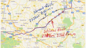

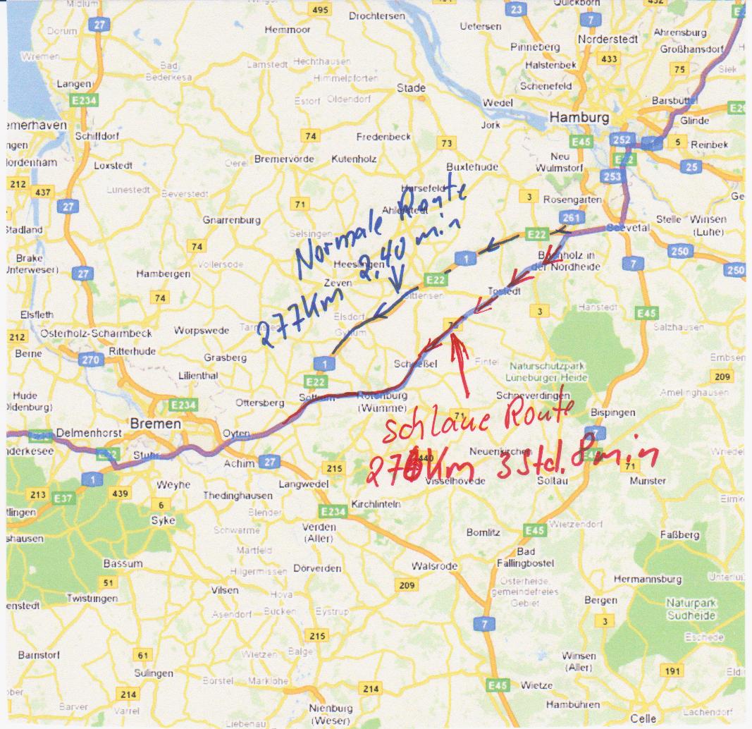

    Moin Habe hier mal ein Bild zum vergleich :A1 HH - Bremen - Jever
    Also wenn ich normal die A1 Fahre brauche ich bei Route SCHNELL :277 km 2 Std 40min
    Wenn ich jetzt meine SCHLAUE ROUTE wähle siehe ROTEN Strich bräuchte ich zwar
    bei 277 km 3 Std 8 min etwas länger würde aber den größten Teil der A1 / Baustellen
    umfahren .Aber trotz der strecke und aber auch des Hochladen zum Falkserver wird mir
    nicht die SCHLAUE Route Vorgeschlagen ! ?(?(
    Frage von shutty die Schlaue Route werden von Anfang Start bis Ziel auf gezeichnet !!
    Wenn du dann das Navi am PC anschließt werden die Daten automatisch Hochgeladen .
    Kann dir aber auch dann dir neuen Schlauenrouten wieder runter aufs Navi laden .
    Nur wie schon gesagt es schein in dieser Hinsicht arge Probleme zu geben ?X(
    Bei 3500 User am Tag ! Schlaue Routen wo ?(?(
    Gruß ramses 2 :):)
