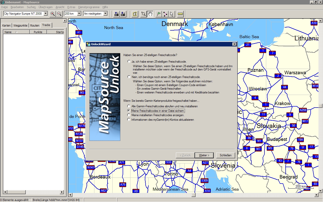

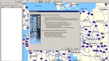

    Wie kann ich denn den Code mit der mitgelieferten CD auslesen?
    Den gelben Zettel hab ich leider nicht mehr :(
  • Mit freien Karten habe ich keine Erfahrung.
    Wenn du MapSource noch nicht auf deinem PC hast, kannst du es von der mitgelieferten DVD installieren.
    Dann im Menü Dienstprogramme/Karten freischalten die betreffende Option wählen.

    Will sagen ich kann die Datei nicht aufmachen,oder muß ich die bei
    mapsource irgendwo ablegen?

    Die *.unl-Datei kann mit dem Editor geöffnet werden. Sie ist eine Sicherung deines Freischaltcodes und kann in Eigene Dateien abgelegt werden.

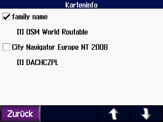

    Keinesfalls etwas vom Gerät löschen! Die OSM-Karte muss unter den Karteneinstellungen aktiviert werden, die CN deaktiviert. Dann wird sie auch angezeigt.
  • Das hatte ich mir schon fast so gedacht allerdings wird unter Karteninfo nur
    die CN angezeigt...
    Irgendwas ist falsch gelaufen

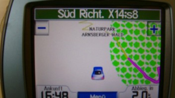

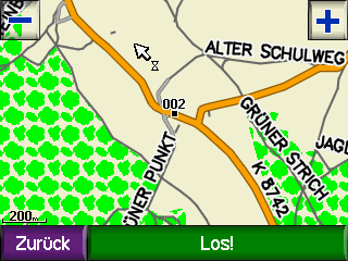

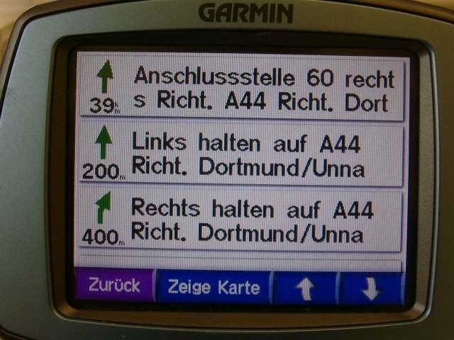

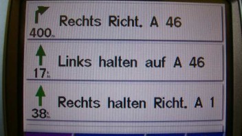

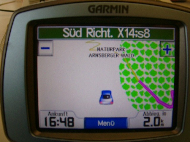

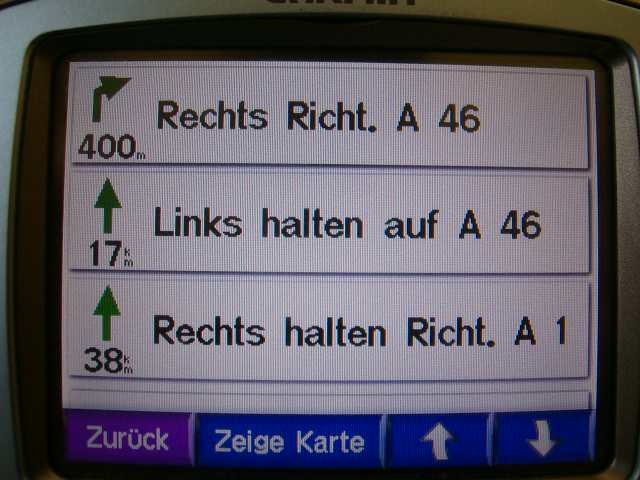

    Allerdings ist das Ergebnis doch eher dürftig.
    Viele Straßen in meiner Umgebung haben falsche namen oder bezeichnungen wie XS8 oder so ähnlich.

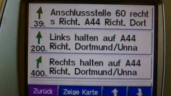

    In der Navi Vorschau steht auch nur z.B "auf A44" aber im Orginal "auf A44 Richtung Dortmund usw.
    Werd dann wohl doch die Tage mal zum Orginal greifen :(
