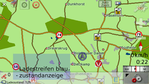

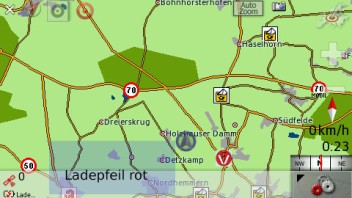

    gegen die Farbzusammenstellung rot, gelb und grün spricht das es leute mit rot grün Schwäche gibt. und gelb ist nicht so gut erkennbar. Da ich das "blackstripe_full.bmp" ( weißer hintergrund der Straßenanzeige, mit mehr transparenz versehen habe, würde sich das grün auch nicht mehr vom Hintergrund abheben.
    Da ich aber die Transparenz für die rote farbe nicht wegbekomme, habe ich es die Ladebalken nur blau und den Ladepfeil rot. Evtl könnte Joshua (oder jemand anderes?) das zaubern.

  • Hallo locke_ry !
    Das mit den Farben war auch nur als Beispiel gedacht,aber du hast schon recht und das Batteriesymbol ist auch ziemlich klein.
    Aber die Prozente des Ladezustandes neben dem Symbol (wie bei der Sat-anzahl)reichen ja auch,wie auf deinem Bild. "Ladezustand" könnte man ja weglassen.
    Was müßte ich in der navigatemap ändern ?
    Viel Spaß beim Skinnen und viele Grüße von Jürgen
  • mir ist das "Ladezustand auch zuviel, aber leider reichen meine Kentnisse nicht aus es Fehlerfrei auszublenden da bekomme ich den Schriftzug "UNKNOWN....."
    vielleicht kann das ja jemand mit mehr Igo- Kenntnis wegmachen? und die änderungen hier posten.
    die fettgedruckten Zeilen wie folgt in der navigatemap_480_272.ui (joshua1.5) hinzufügen.
    <layer ui_NavigateMapInfos z=50>
    <BUTTON xxx x=0 y=253 w=40 h=19 z=11 onrelease='run sc_ShaderFadein_Nextstate st_SysSetBattery'>
    <SPRITE sprNM_BatteryDisplay x=5 y=260 z=20 bmp="icon_battery_small.bmp#12" phasemodel="power.battery_phase" visiblemodel="power.on_battery&!ui.vBatteryWarningShown">
    <SPRITE sprNM_BatteryDisplay_Low x=5 y=260 z=20 bmp="icon_battery_small.bmp#12" phasemodel="power.battery_phase" visiblemodel="power.on_battery&gps.blink&ui.vBatteryWarningShown">
    <SPRITE sprNM_BatteryDisplay_AC x=5 y=260 z=20 bmp="icon_battery_small.bmp#12" phase=11 visiblemodel="!power.on_battery">
    ;---------Ladezustandanzeige----------
    <TEXT xxx x=23 y=261 combined_textmodel="Battery status: $int:power.battery_percent$%" fontsize=9 visiblemodel="!power.on_acline">
    <TEXT xxx x=23 y=261 text="Charging..." fontsize=9 visiblemodel="power.is_charging&power.on_acline">
    <TEXT xxx x=23 y=261 text="Fully charged" fontsize=9 visiblemodel="!power.is_charging&power.on_acline">
  • <TEXT xxx x=23 y=261 combined_textmodel="$int:power.battery_percent$%" fontsize=9 visiblemodel="!power.on_acline">
