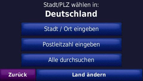

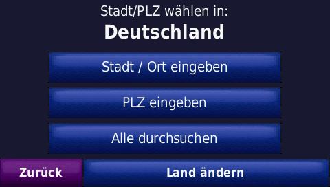

  • hat denn keiner von Euch die selben Probleme wie ich???

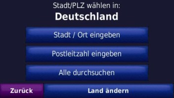

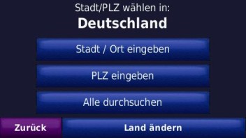

    das man bei der Adresseingabe 1. das Land nicht mehr ändern kann und 2. die Hausnummer vor der Straße eingeben muß.
    Original von semivde
    Eigentlich nicht.................., siehe Screenshot.
    Passiert mir nur mit AdriaRoute 2.20 X(
  • Gut hat sich erledigt, ich habe die Version 2.50 wiederaufgespielt und dann das Update neu aufgespiel - seidem sind die Probleme weg.
    Danke Labrador62
