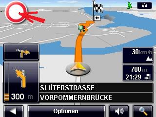

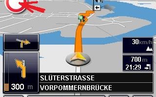

@Pfeily
beim Bild "DALI_Mod_5.jpg" wurde die Farbe des Richtungspfeil geändert oder kommt mir das nur so vor ?

@nobo123
Die Farbe des Richtungspfeils ist jedenfalls nicht bewusst geändert worden.

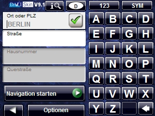

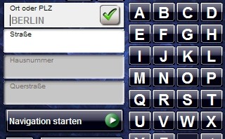

So, hab´ ich erstmal beim DALI-Skin weitergemacht...
Zwei Hauptprobleme sind gelöst: Die Eingabetastaturfarben und die Strassennamen im Navi-Modus. ;D
Einige Kleinigkeiten bei den Dialogen sind auch behoben..., aber dafür kommen nun wieder neue Probleme.
Jetzt hat er mir zwar die Strassennamen "Weiß" gemacht, dafür aber auch die Geschwindigkeitsziffern im Verkehrszeichen.
