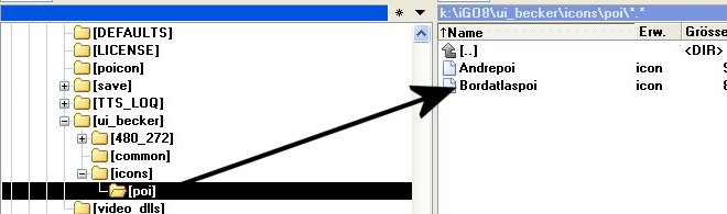

    "Ordner IGO8>ui_becker>icons>poi und da rein die ***.icon kopieren", wenn ichs so mache, gibts nen Win CE Fehler, ich hab sie in den Ordner IGO8>ui_becker>icons kopiert, dann gehts ohne Fehler, aber auch nach wie vor ohne Bitmaps;

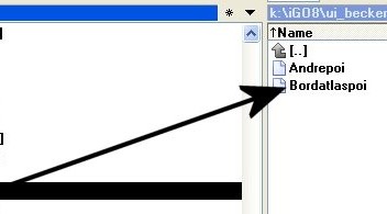

    So, wie beschrieben, habe ich es eingebaut. Ich habe es nochmal überprüft.
    Wichtig: Unter "Einstellungen - Navigationseinstellungen - Kartenansicht - Sonderziel - Kategorien wählen - POIs auswählen" die entsprechende POIs auswählen zur Ansicht.
    Hier nochmal die Dateistruktur:

    Die Bitmap Datei darf aber nicht im POICON Verzeichnis liegen, sondern an der Stelle die ich beschrieben habe. "\Igo8\ui_becker\common"
