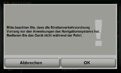

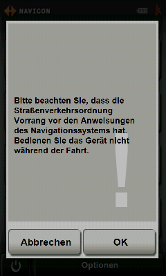

  • ich weiß jetzt vielleicht, weshalb das wegklicken der StVO warnungn icht bei allen funktioniert. Ich habe es zur Zeit nur auf 320x240pixel realisiert. Ich benötige daher am besten einen Screenshot von der StVO Warnung vom Xperia X1 (800x480 pixel) im Hoch- und Querformat.
    Wäre sehr nett, wenn mir die jemand zukommen lassen kann, damit ich mich an den Fehler ransetzen kann.

    dumtidum: Sind die Bilder bei voller Helligkeit geschossen?
    Ich habe auf meinen Bildern andere Farbwerte.
    Ich werde es deshalb erstmal so implementieren, das es nur bei voller Helligkeit funktioniert...

    Original von IceFire
    Gute Frage.
    Habs eben nochmal ausprobiert.
    Das Xperia hat ja einen Lichtsensor, der die Helligkeit den Gegebenheiten anpasst.
    Der ist bei mir auch aktiviert.
    Weiß aber nicht, ob er bei MN7 auch regelt.
    Meine Beobachtung:
    MN7 startet und die StVo Meldung kommt.
    Nach ca 2 Sekunden wird der Bildschirm ein wenig dunkler.
    In der Zeit habe ich wohl den Screenshot gemacht.
    Wenn ich die StVo Meldung bestätige, dann wirds wieder heller.
    Soll sich da einer einen Reim drauf machen... ?(
    Aber mein X1 scheint eh etwas speziell zu sein ;)
    Ist das bei den anderen MN7 Leidensgenossen auch so?
