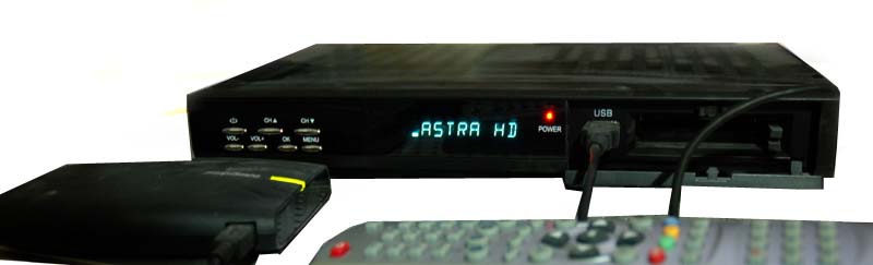

    Zufällig bin ich heute bei REAL neben den Bananen über den Comag SL 100HD gestolpert. Dieser wird als Restposten geführt , obwohl erst seit Kurzem erhältlich. Dies hängt wohl mit der Beschaffungsgarantie von REAL zusammen. (Man muß zuweilen sehr hartnäckig an der Info fragen ...denn auch Posten werden i.d.R. von einem anderen Markt besorgt :D)
    Ein baugleiches Gerät wird vom Anixe HD TV für 129 beworben.
    Der SL 100HD ist ein 31x20x5cm kleiner Sat Receiver , welcher neben SD auch HD Programme empfängt, die er über einen eingebauten USB Anschluss auf eine externe Festplatte aufzeichnen kann. Mittlerweile gibt es ja auch ein paar FTA (frei empfangbare) HD Programme z.B. ARTE HD, wo morgen z.B. Pink Floyd in Pompeji läuft ( allerdings hochskaliert ) , sowie diverse klassische Konzerte bzw. Mainstream Müll auf Anixe , dort leider überwiegend skaliertes SD-TV.....
    Das Gerät verfügt über 2 CI Slots, sowie über eine alphanumerische Anzeige für den Stationsnamen- digitales Audio aber nur über Koax.
    Über den HDMI Anschluss wird selbst hochskaliertes SDTV in erstaunlich guter Qualität geboten. Die Ausgabe über Scart hingegen hat mich weniger überzeugt.
    Energie: Netzschalter auf der Rückseite und Stby Verbrauch von 3W wird angegeben.. Im Betrieb waren es mit 2,5" Platte ca. 28W , nicht übel für einen PVR.
    Ich habe das Gerät mit einer externen 2,5" 160GB Platte von Maxtor betrieben. Ein sep. Netzteil wird für diese nicht benötigt. Andere Platten sollten auch funktionieren, wobei es hier auch das auch von Kathrein bzw vom Siemens DVB-T USB PVR bekannte Kompatibilitäts Lotto geben wird.......probieren ;)
    Die Aufnahmen im .dvr Format lassen sich (nach dem Überspielen auf dem PC) mit dem Comag Tool dvr_file converter (Im Comag Support unter dem SD PVR SL50 zu finden) als .ts (Transport Stream) wandeln und mit Power DVD abspielen.
    Bearbeiten bzw. Import in andere Bearbeitungsprogranmme sollten mit Umbennen von .ts auf .mpg funktionieren - Leider habe ich derzeit zu viel zu tun, um mich damit zu beschäftigen....
    Wer also mit einem HD Sat Receiver liebäugelt, sich nicht an den gerätepreisadäquaten Knöpfen stört und nicht jede Art von Timer Komfort benötigt, ist mit diesem, bisher billigsten HD PVR schon der Bildqualität halber sehr gut bedient.
    Achtung, REAL hat auch noch ein namensähnliches Comag HD Gerät zum selben Preis im Angebot. (Gehäusefarbe silber) . Dieses verfügt zwar auch über einen USB Anschluß, welcher jedoch nur für Software, Dia Show und Senderlisten gedacht ist - keine PVR Funktion.
    PS: Vorsorglich , es gibt keine straußenvogelähnliche Software für den SL100. Da aber derzeit Bezahlfernsehinhalte tatsächlich bezahlt werden müssen, sicher kein Problem. ;)
