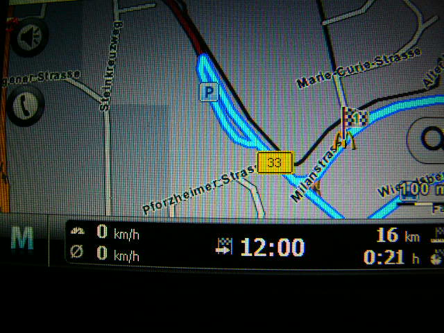

  • Hab gestern noch ein bisschen getestet.
    Triki Route:
    Route 78048 Mc Donald nach 78073 Mc Donald. Kurz nach dem Start gehts auf die B33 in die falsche Richtung. Nun soll ich über einen Parkplatz auf der linken Seite drehen. Dies ist natürlich nicht erlaubt. Die Route wird aber immer so berechnet. Das 2110max meiner Bekannten macht das nicht.
    Das Navi hat extreme Schwierigkeiten aus unbekannten Gebieten die Route zu berechnen. Von Parkplätzen an Geschäften werden abenteuerliche Routen berechnet. Sobald man wieder auf der Straße ist wirds korrigiert. Toll! Vor der Straße soll ich links abbiegen, auf der Straße soll ich rechts abbiegen. Macht bestimmt Spaß in einer unbekannten Stadt. Auch dies macht das 2110max nicht.

    Original von HS_navi
    Triki Route:
    Ich habe es mit MN7 auf dem PDA getestet, das Ergebnis war wie bei Medion
    MfG Manfred
    Original von mgtaucher
    Nach dem Start auch auf die B 33 Richtung Westen und über den Parkplatz umdrehen?
    Oder hat dein P5430 richtig berechnet und ist erst Richtung Osten dann unter der B33 durch und auf der B33 Richtung Osten weiter?
    Beim Medion:
    Man kann nicht genau erkennen was da los ist. Es sieht so aus als wenn man vom McDonalt her nach rechts abbiegt, etwas auf der B33 nach NW und danach links über den Parkplatz, danach rechts wieder auf die B33 nach SO (quasie wieder zurück, eine Schleife) fährt.
    Beim Navigon PDA-Version ist es das gleiche.
    Geht wohl nicht anders da man anscheinend vom McDonald nicht nach links auf die B33 abbiegen kann.
    MfG Manfred

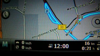

    Beim Medion:
    Habe oben noch mal Bild angefügt.
    In diesen Parkplatz darf man wegen durchgezogener Linie nicht links abbiegen.
    Das 2110max hatte es richtig berechnet. Die Schleife geht vom Mc Donald Richtung Norden dann 2 x rechts unter der B33 durch und links auf die B33.
