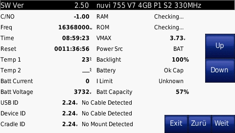

Update 765 auf 2.5
  • mein BT funktioniert nun auch - war ja mit ein Kaufargument.
    TopoA funktioniert bei mir nur ohne 2009 Karte. Allerdings werden die Höhenlinien noch immer so dick wie eine Straße angezeigt.
    Die normale Karte ist noch genauso pixelig, Eisenbahngeleise sind weiterhin noch keine zu sehen :D
    Das Routing hat sich scheinbar auch nicht geändert - "fahren sie zur berechneten Route". Naja, vielleicht beim nächsten update

    Hat jemand von Euch nach dem Update auch festgestellt, dass der Touchscreen jetzt manchmal übernervös reagiert??
    Es war ja bei dem Update auch etwas für den Touchscreen dabei...............
    Habe beim Scrollen durch die verschiedenen Menüs teilweise das Problem, dass er mir beim Benutzen des Zurück-Buttons auf einmal Dinge (andere Sprachen usw.) verkaufen will, die ich devinitiv nicht Aktiviert habe :-D) X(
    2 Mal editiert, zuletzt von Labrador62 ()
  • macht mein Touchscreen auch, müsste man mal kalibrieren.

  • Habe da etwas:
    Wie funktioniert die Touchscreenkalibrierung beim Nüvi 750, 760 oder 760?
    Bei den 'älteren' Garmin-Garäten finden Sie direkt in den Anzeigeoptionen die Funktion für die Touchscreenkalibrierung. Bei der 7er-Serie ist die Funktion etwas versteckt:
    - Nüvi ausschalten
    - Display mit dem Finger antippen und gedrückt halten
    - Schieber nach links (einschalten) und danach sofort nach rechts in die Lock-Position
    - mit dem Finger aber immer noch das Display gedrückt halten.
    - nach ca. 30sek. startet die Touchscreenkalibrierung

  • [quote]Original von Labrador62
    :D :D
    Hallo!Labrador62 hatte die selben Probleme mit dem Bildschirm.
    Habe jetz den Bildschirm neu Kalibriert und siehe da,jetzt Funkt er ohne Probleme.
    Dem Forum hier sei Dank :D
