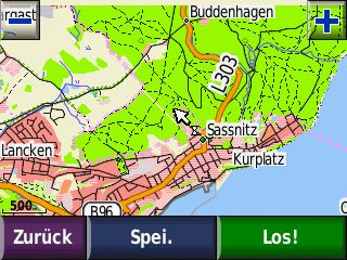

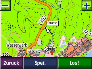

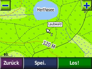

  • Hallo Mario,
    habe soeben mal die Demo getestet. Es funktioniert alles einwandfrei, gestochen scharf mit allen Einzelheiten, die die Topo hergibt. Bin so begeistert, dass ich mir die Topo Deutschland V2 , trotz des stolzen Preises, zulegen werde.
    Freundliche Grüße
    Dieter

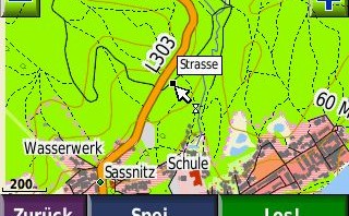

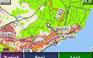

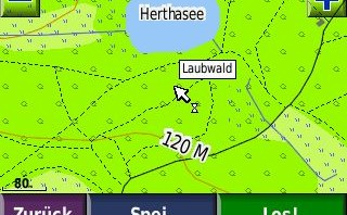

  • @silverino:
    Tipp: bitte deine .bmps nochmals öffnen, als .jpg speichern und dann wieder anfügen - dann können wir alle dein Muster online ansehen, ohne Stück für Stück herunterladen zu müssen ;)

    Original von Arnold1960
    @silverino:
    Danke für den Tipp.:)
