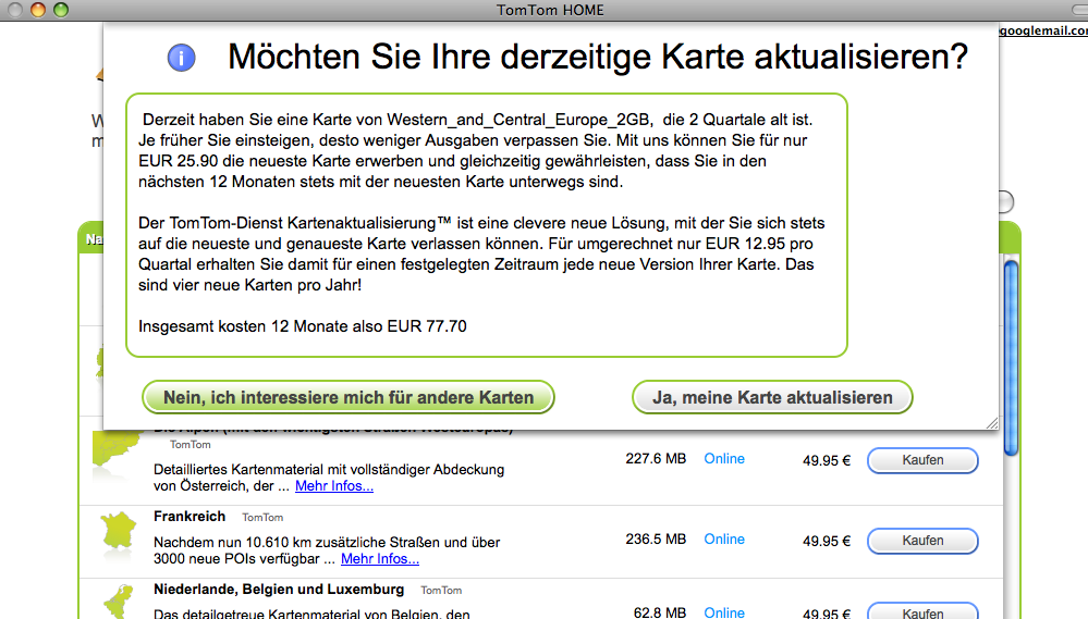

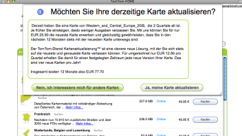

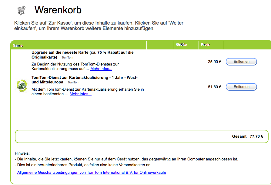

    Habe die TT Home Macversion installiert und sobald ich ein Kartenupdate machen möchte, wird mir dieses 75% günstiger angeboten. Ich bekomme aber auch direkt die Meldung, dass meine Karte 2 Quartale alt ist. Da muss ja schon was kostenloses drin sein, oder? :)

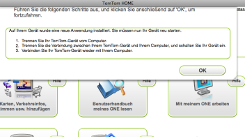

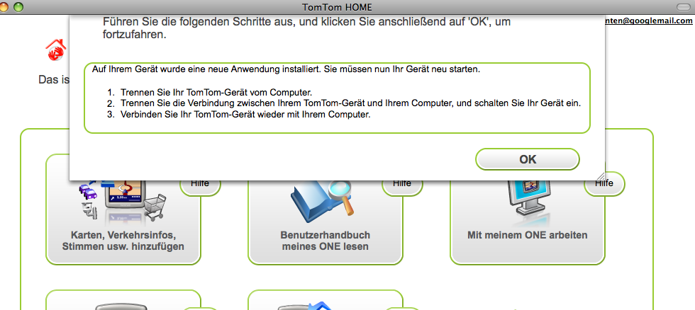

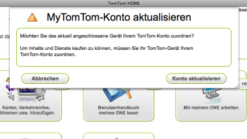

  • Und jetzt hänge ich in einer Endlosschleife. Gott sei dank benötige ich das Gerät nicht dringend :)
    Siehe hierzu Anhang 1 und 2. Ich habe die Software aktualisieren wollen, jedoch kommt immer wieder die selbe Meldung. Mein altes Garmin war da einfacher :)
    Weiß einer, wie ich da wieder raus komme? SOnst versuche ich es morgen mal mit einem Windows PC ;)

  • Mir hilft das leider nicht, weil erste Nutzung Navi war am 25.08.
    Also wenn ich es heute nicht hinbekomme ist essig mit fresh Maps.

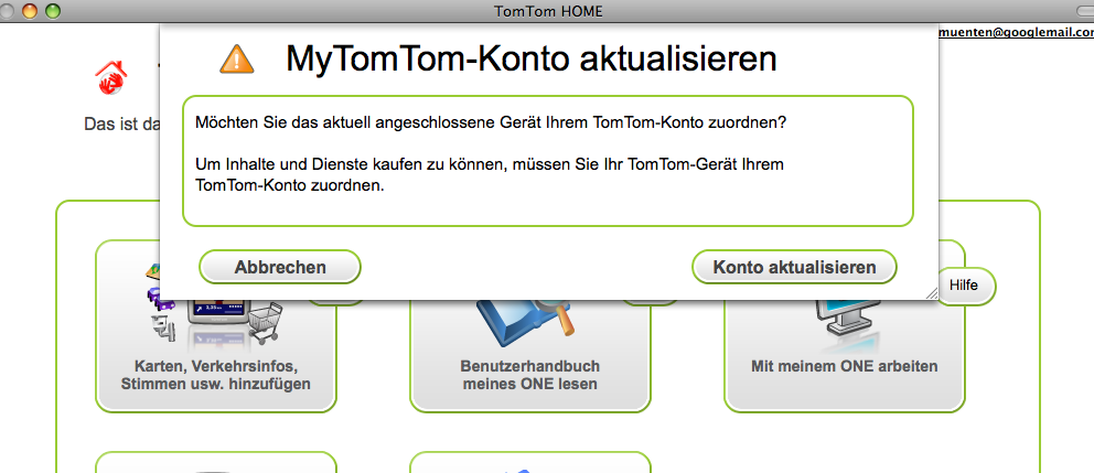

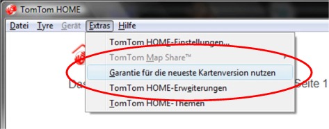

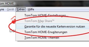

  • Hast du den Rat von TT-Home befolgt und das Gerät deinem Konto zugeordnet? (zweites Bild)
    In TT-Home kannst du bei angeschlossenem Gerät oben unter Extras überprüfen lassen, ob es ein Update innerhalb der Garantie gibt.
    Franz

  • Es ist zugeordnet, Home hat das wohl allein gemacht.

  • Ja, ich wollte das Gerät hinzufügen, aber er lief in einer Endlosschleife.

    Wenn man bei TomTom eine neue Software auf das Navi geladen hat,
    kommt ein Hinweis, daß man das Gerät aus dem Ladehalter rausnehmen soll.
    Dann Navi einschalten und wieder in den Halter einlegen.
    Das ist insofern nicht korrekt, weil das Navi gar nicht abschaltet.
    Aber das war wohl bei mir der Fehler, denn ich habe das Navi immer IM Halter
    ausgeschaltet.
    Daher konnte ich immer wieder die aktualisierte Software auf das Gerät laden,
    aber bei jedem neuen Start von Home wurde mir gesagt, ich könne die Software
    aktualisieren die ich doch gerade eben erst aktualisiert hatte.
    Offensichtlich wird die Software erst dann geladen, wenn man das Gerät entnimmt.
