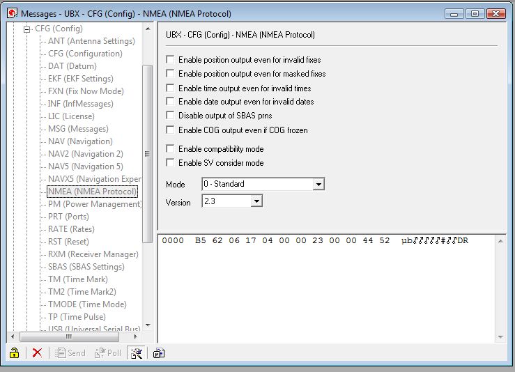

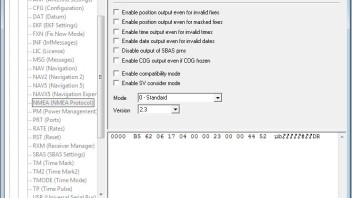

    Wenn man in U-Center unter CFG->NMEA den Haken bei "Disable output of SBAS prns" entfernt, sieht man unter C1 auch Satelliten mit einer Nummer > 32, entsprechend der Tabelle hier http://en.wikipedia.org/wiki/EGNOS
    Man sieht also die Signalstärke der EGNOS-Satelliten.
    Das Gerät steht damit dem oben erwähnten Garmingerät in Sachen EGNOS in nichts mehr nach.
