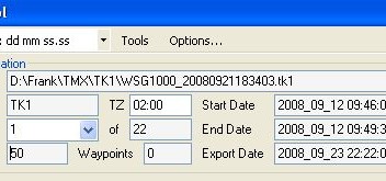

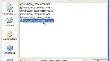

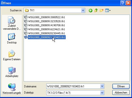

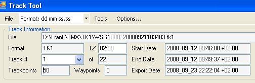

    Kann ich nicht nachvollziehen - bei mir tut es... Kannst Du das nochmals nachprüfen?
    Hab ich gemacht. Ich hab im TK1 Verzeichnis 6 Dateien, die insgesamt 22 Tracks enthalten. Die erste Datei ist vom 13. Sept., die Letzte vom 21. Sept. (siehe ersten Anhang).
    Wenn ich die letzte Datei im Track Tool über "File\Open Track File" öffne, werden alle 6 Dateien geladen, inkl. aller 22 Tracks. (2. Anhang).
    Ich kann dann zwar den gesuchten Track auswählen (z.B. Track 19). Nur weiß ich ja gar nicht, das der die Nummer 19 aller 22 Tracks in allen 6 Dateien ist. Das es sich evtl. um den 2ten von 3 Tracks in einer bestimmten Datei handelt würde ich so gerade eben noch hinbekommen :)
    Frac
  • Hallo FRAC,
    ich vermute mal stark, dass die TK1-Datei, die du geladen hast, einfach die 22 Tracks enthält..... ;)
    Ist das möglich?
    Ich kann mit 99,9999 % Sicherheit ausschliessen, dass mehr als eine Datei geladen wird (hab ich jedenfalls nicht programmiert).
    Andreas

  • Oh wie peinlich!!!! Stimmt, ich hatte über's Wochenende die Kiste 3 Tage lang an, häufig ein und ausgeschaltet, und dann alles in einem Schwung an Sonntag Abend runtergeladen ...
    Sorry ...
    Frac
  • Kein Problem..... ;) (geht mir oft auch so, dass wie meistens das Problem zwischen Stuhllehne und Bildschirm sitzt ;D )
